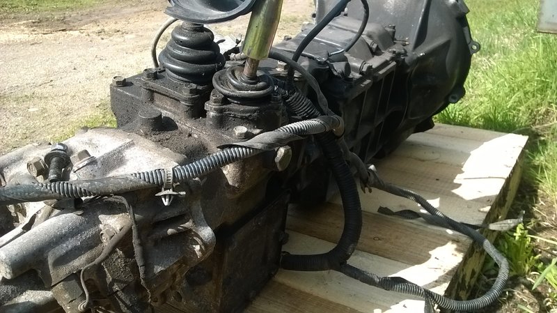

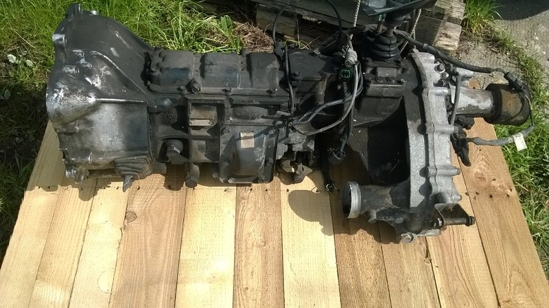

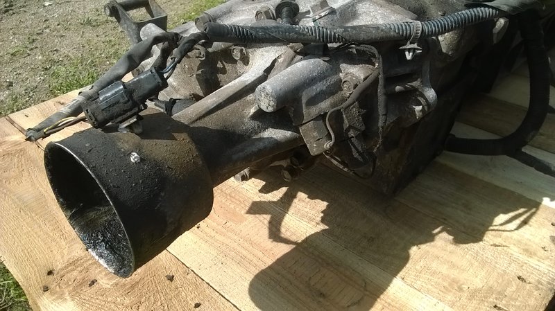

Dann hier wie in der PN und die Frage mit dem Getriebe ist geklärt.
Hier noch andere Bilder aus meinem Fundus.
2 x Für Allrad
1x Rückfahrscheinwerfer
Freilaufeinrückschalter muss liegt in der VA
NR 4
Gruß Mario

Moin Moin,
meine Transaxle-Nummer ist V5MT 1 4900.
Morgen müsste ich mich dann nochmal unter den Wagen legen, wenn ich Glück habe sehe ich die beiden Schalter an der Seite am Verteilergetriebe. Vermutlich sehe ich aber nix, weil da die hintere Motorraumabdeckung vor ist. Ob ich die runterbekomme glaub ich nicht. Da muss der Wagen wohl auf die Bühne.
Rainer
MF
Wohnort: Groß Sarau
BeitragVerfasst am: 23.07.2020 20:01:46    Titel:
Moin
Ja dann ist es genau das Getriebe.
Wäre auch komisch wenn nicht.
Die Schalter sind auf jeden Fall da,
besorg sie dir und dann machst du auf der Bühne alles klar.
Aber so flach ist dein Auto auch nicht, da kommt man noch grad so drunter.
Gruß Mario
