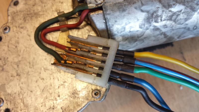

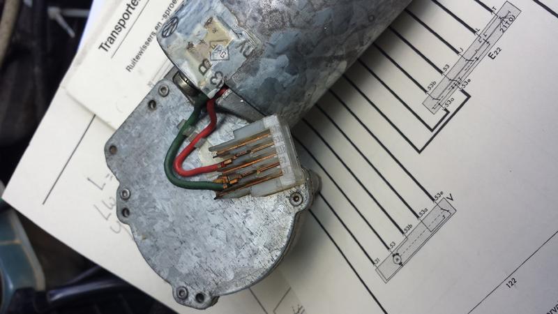

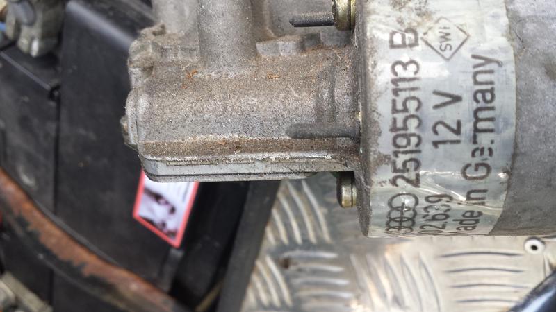

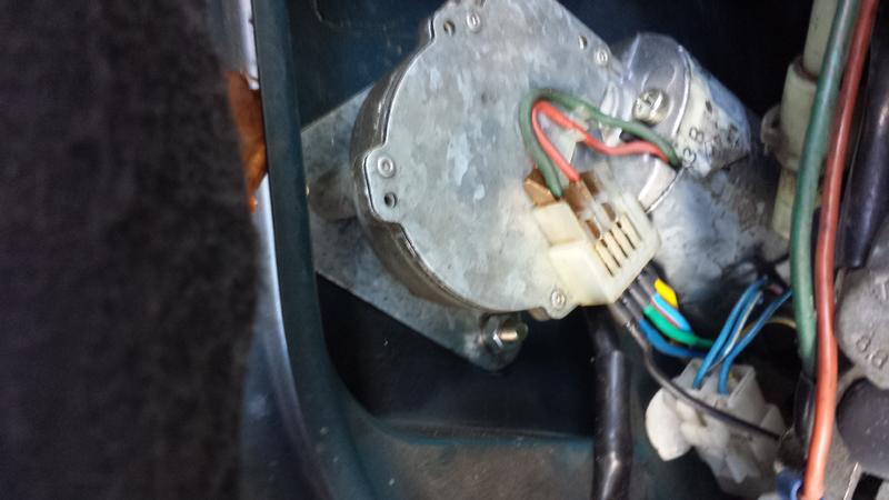

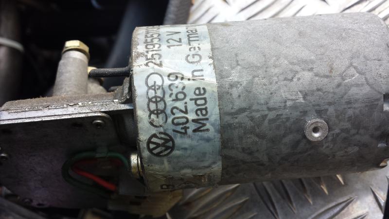

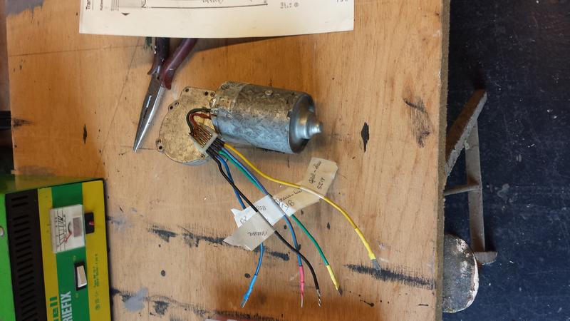

BeitragVerfasst am: 08.11.2017 20:19:51    Titel:
40 euro zie foto

BeitragVerfasst am: 19.12.2017 18:30:04    Titel: Scheibenwischermoter von VW
Hallo "drent",
Bedankt voor de Fotos wan de wissermotor.
Auf einem Bild sind die Kabel mit Bezeichnungen versehen. Leider kann ich das nicht lesen. Kannst du vielleicht hier posten welches Kabel welche Funktion hat und wie sie an den Santanastecker angeschlossen werden müssen damit auch die Intervallschaltung funktioniert.
Danke und viele Grüße, Caminante
Op een foto zijn de kabels gemarkeerd. Helaas kan ik dat niet lezen. Kunt u hier misschien aangeven welke kabel welke functie heeft en hoe deze moet worden verbonden met de Santanastecker zodat ide intervallschaltung werkt.
Bedankt en vriendelijke groeten, Caminante
