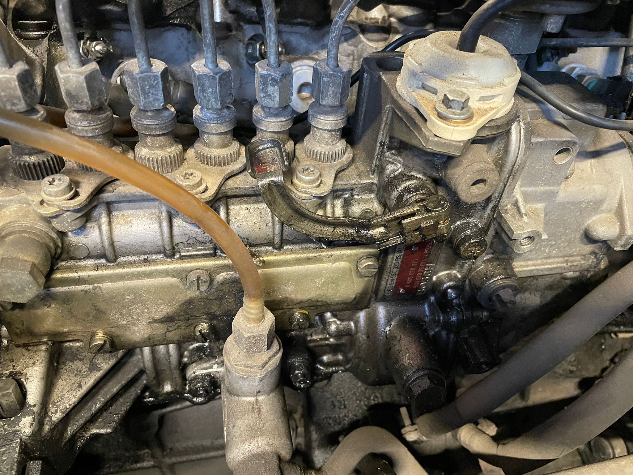

Hallo, ich brauche Eure Hilfe:
Meine ESP sifft im Bereich des manuellen Abstellhebels und ich bin deshalb auf der Suche nach einer Explosionszeichnung oä. um das reparieren zu können: Kann ich den Hebel un d die darunterliegende Mutter einfach abnehmen und dann einen ?O-Ring? tauschen oder ist das komplizierter-ich möchte gerne die Pumpe drinnen lassen also nicht ausbauen.....
Leider gibt die Mecedes Teileabfrage nichts Vernünftiges her.
Es handelt sich um die ESP mit der Mercedes Teilenummer A 603 070 26 01 bzw. Bosch Nummer 0 400 076 971
Vielen Dank
Gruss
ceck68

BeitragVerfasst am: 09.12.2023 12:00:12    Titel:
Du kannst den Hebel abbauen, den Sprengring dahinter lösen und die Unterlegscheibe entfernen. In der Hülse befindet sich ein Dichtring der die Totmacherwelle abdichtet. Diesen Dichtring musst du erneuern. Einen passenden O-Ring bekommst du im technischen Handel. Mercedes hat das, soweit ich das mitbekommen habe, nicht mehr als Ersatzteil gelistet. Die Alternative wäre ein Bosch-Dienst, der vielleicht so etwas noch hat. Bei diesem Vorgang musst du die Totmacherwelle immer festhalten, die ist axial beweglich.
Die Lagerhülse auf keinen Fall aus dem ESP-Gehäuse herausschrauben, es könnte dir die Totmacherwelle in die Pumpe (Regelteil) fallen. Dann muss die Pumpe zerlegt werden. Ich habe den Fehler aus Unwissenheit gemacht... Nee, oder?
Dabei habe ich dann noch Montagefehler von der letzten Pumpenrevision entdeckt und behoben. Glück im Unglück.

BeitragVerfasst am: 30.01.2024 17:56:09    Titel:
Vielen Dank, hat funktioniert Winke Winke
