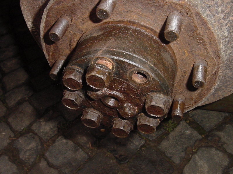

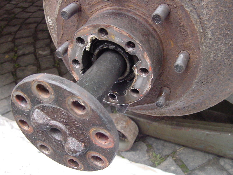

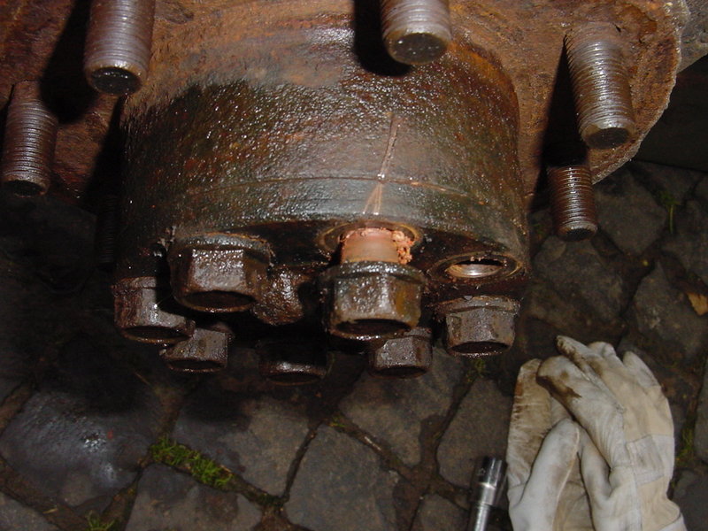

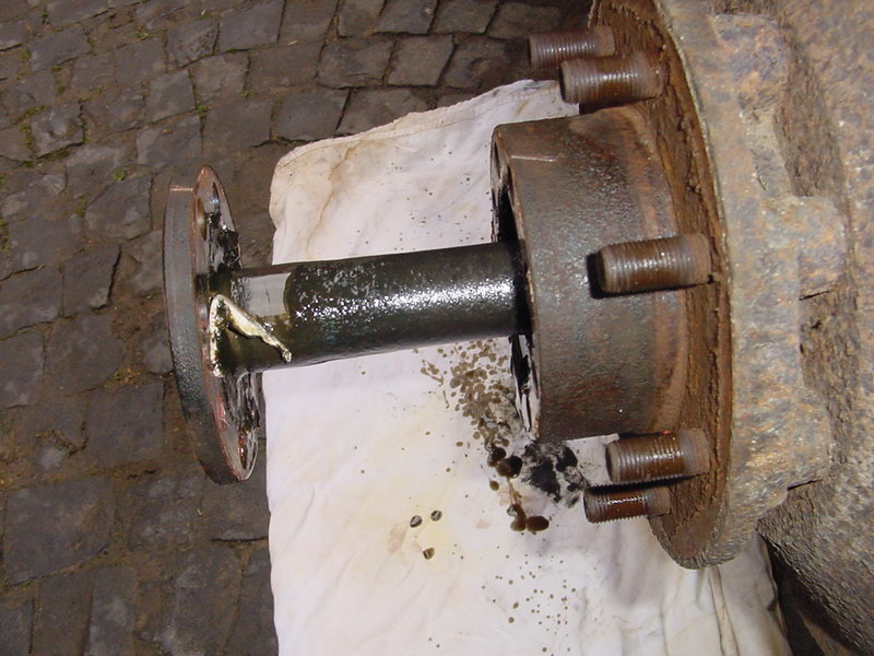

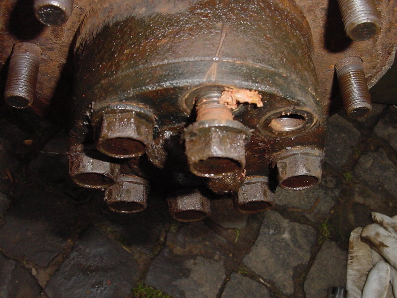

Zuerst Steckachse entfernen.
Ich mußte die Schrauben mit Verlängerung lösen, saßen sehr fest. So wie es aussieht, waren die Schrauben mit Schraubensicherung eingeschraubt worden.
Muß man nicht, aber ich habe eine Markierung angebracht, in welcher Stellung die Teile zueinander sitzen.

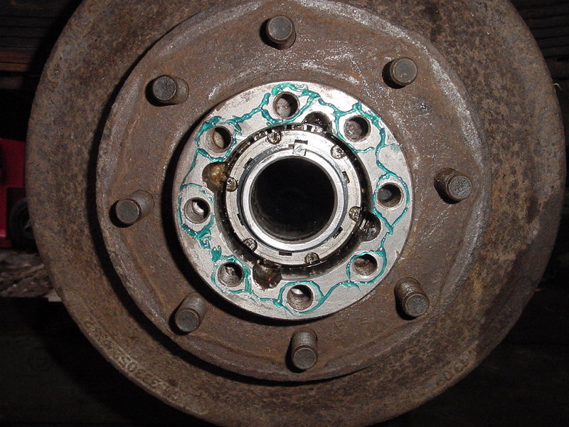

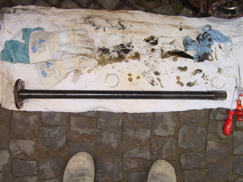

Dann Steckachse vorsichtig herausziehen. Bei mir hat sie durch das Flüssigdichtmittel ein bißchen gebappt, mit leichten Schlägen mit dem Gummihammer ging sie aber los. Was für Dichtmittel das ist, weiß ich nicht, von der Farbe und Konsistenz könnte man auf Acryl schließen.
Das Öl könnte man auch mal tauschen.

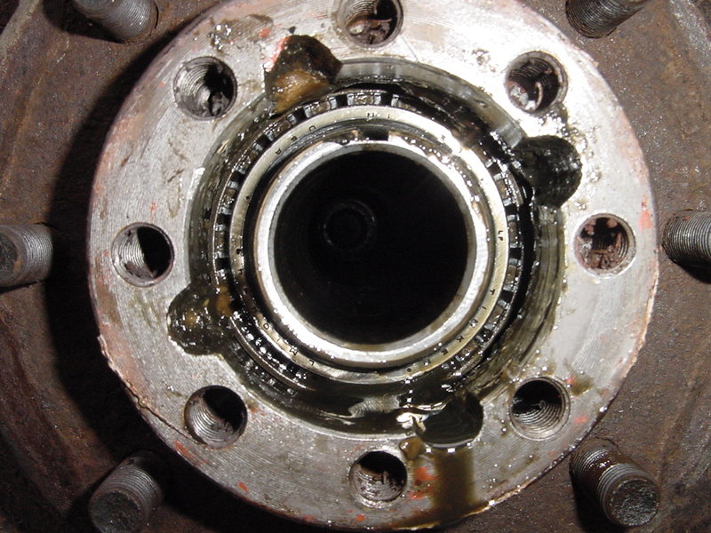

Ich dachte ja, die Radlager werden mit Öl geschmiert, es war aber auch Fett (zumindest ein relativ kleine Menge) hinter dem Deckel.

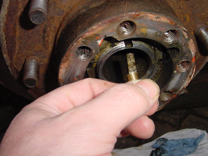

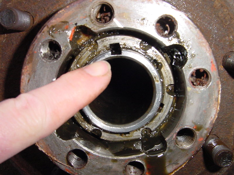

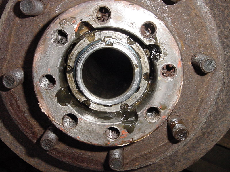

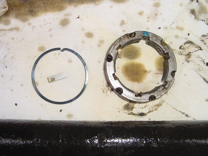

Wenn das Fett entfernt wird, kommt ein Federring mit Nase zum Vorschein. Der sitzt in der Nut und sichert den Keil gegen herausfallen. Mit einem dünnen Schraubenzieher oder einer Reisnadel oder ähnlichem läßt er sich vorsichtig heraushebeln.
In dieser Nut sitzt ein Quadratstahlkeil, der die Nutmutter gegen Verdrehen sichert.
Ich habe ihn mit einem Neodymmagnet herausgezogen.
Jetzt kann man die Nutmutter entfernen. Normal mit dem entsprechenden Schlüssel, zur Not geht auch ein Schraubenzieher, den man in die runden Aussparungen stecken und damit drehen kann.
Ich werde mir aber wohl einen Nutmutterschlüssel bauen und dann eine Zeichnung hier einstellen.
Die blaue Markierung ist für den Einbau.
Hinter der Nutmutter sitzt das äußere Radlager.

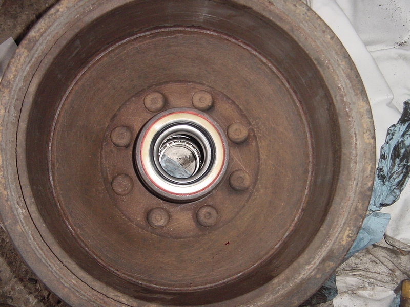

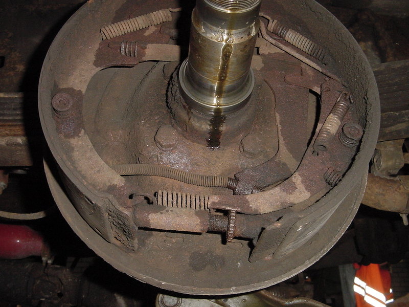

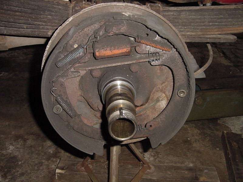

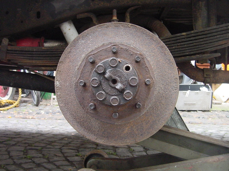

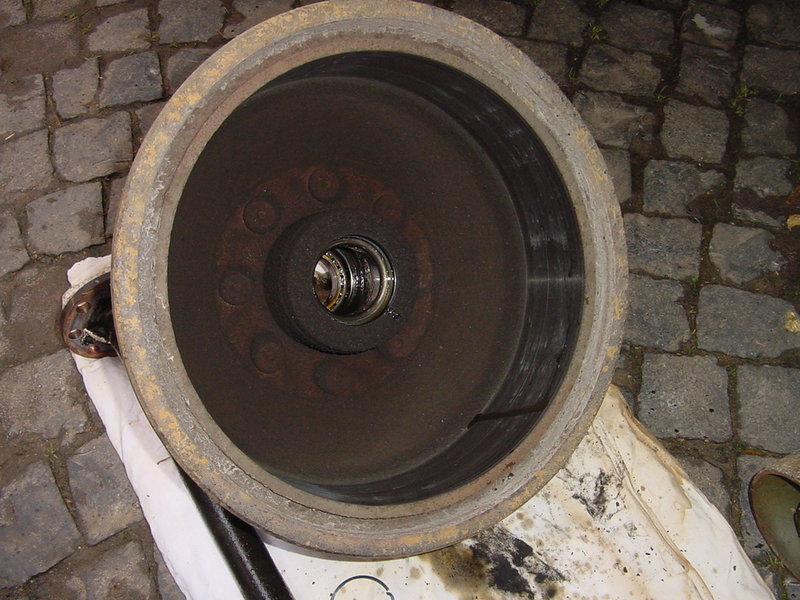

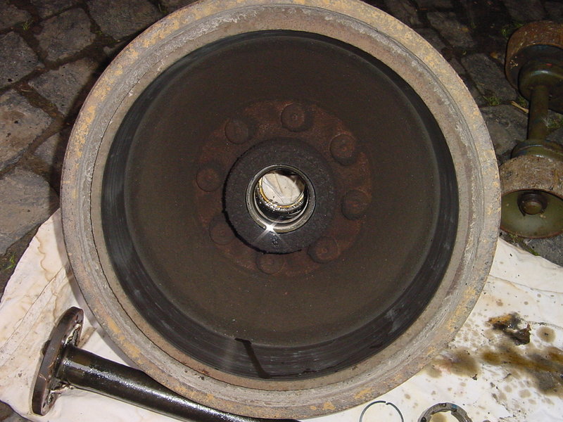

Jetzt kann man die Bremstrommel vorsichtig abziehen. Achtung, das Dingens wiegt schon ein paar Kilo!

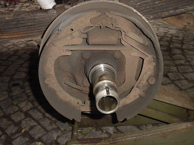

Da wo es blinkt, sitzt der Simmerring.

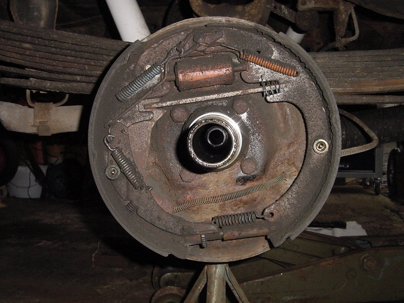

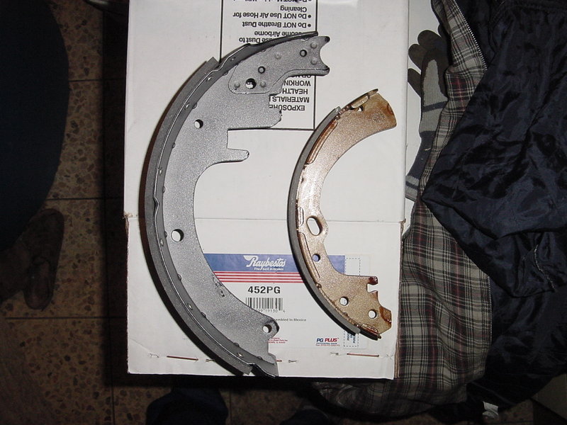

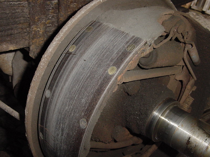

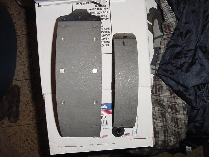

Die Bremsbeläge sind fertig. Oben sind sie 2-3mm dick, unten ca. 5mm.
Der automatische Nachsteller ist auch an seinem Endanschlag angekommen.
Die Niete sind auch schon angeschliffen.

Das in den gewunden der steckachsenschrauben ist dichtmittel, weil nur die wenigsten die metalldichtung zwischen steckachse und trommel verwenden sondern das einschmieren damits Öl nicht raussifft...geht auch is aber pfusch.

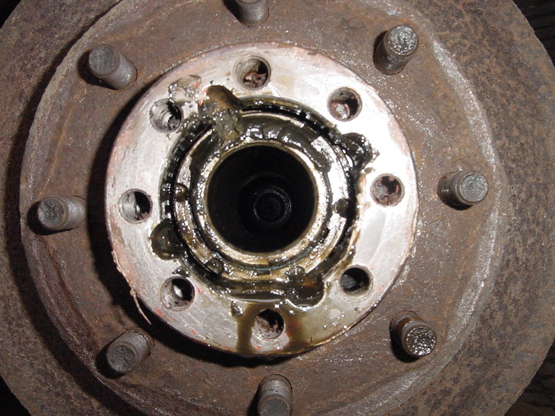

Wenn die Trommel unten ist, Achsbohrungen mit Lappen verschließen und schon mal den ganzen Schmodder entfernen.
Wenn die Steckachsen entfernt sind, kann man durchschauen.

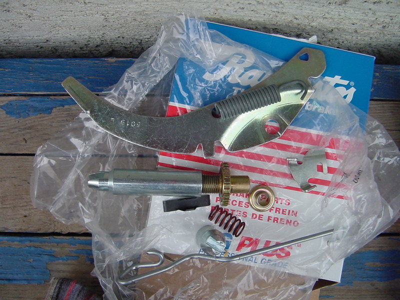

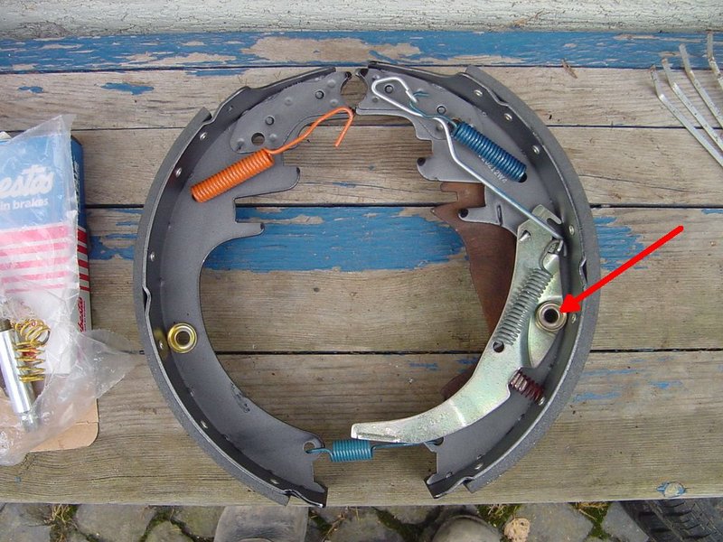

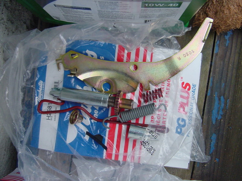

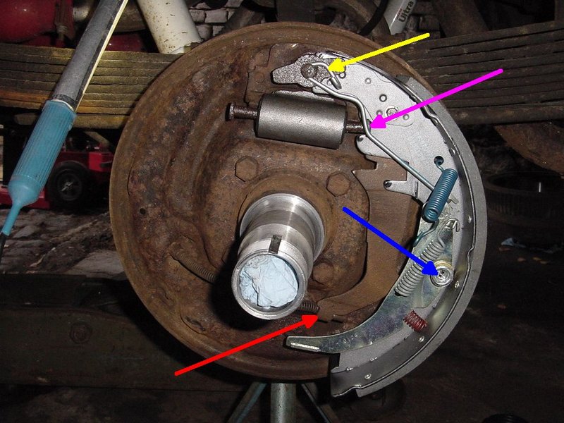

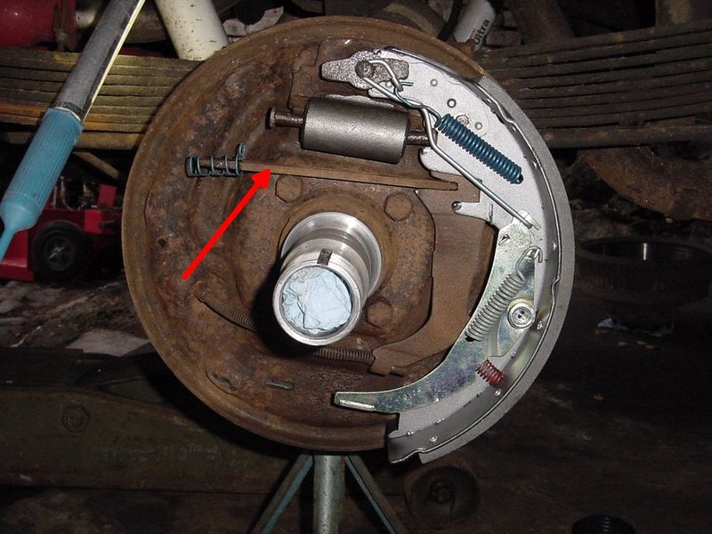

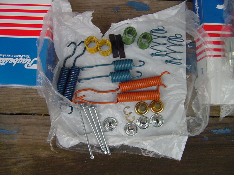

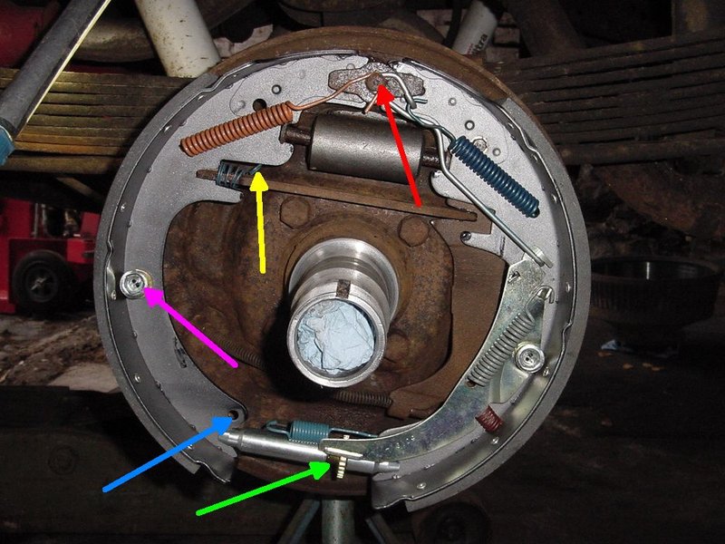

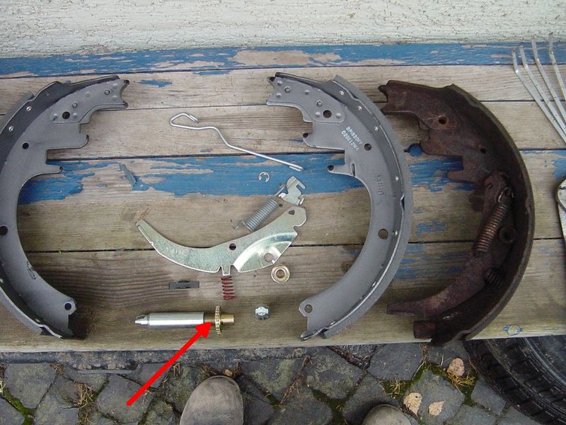

Am besten die Teile alle so zurechtlegen mit den Backen, wie sie später montiert werden sollen.
Achtung. Versteller links und rechts sind unterschiedlich! Rechts/Linksgewinde.
Alles mal zurechtlegen. Den Versteller (Roter Pfeil) kann man schon mal ganz eindrehen.

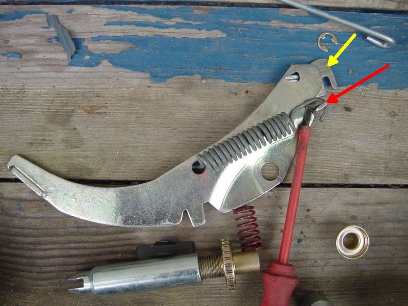

Die zwei Hebel mit Feder vormontieren

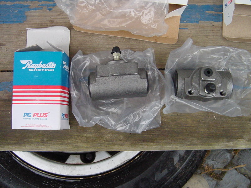

Radbremszylinder kann man auch gleich mitmachen.

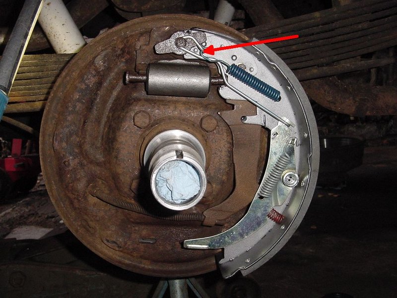

Den Federteller (rot) am besten mit dem Bremsbelaghalter von der Rückseite "vernieten", erleichtert einem die weitere Montage.
Aber Achtung!! Nicht zu fest "vernieten", der Teller dient auch als Drehpunkt für den Verstellhebel.
Dann den Festellbremshebel montieren (unter der oberen blauen Feder)
Die lange Feder auf dem Lagerzapfen einhängen (gelb). Die längliche Unterlegscheibe zwischen Feder und Bremsbelaghalter.
Darauf achten, daß das Druckstück (lila) richtig in der Nut sitzt.
Bremsseil einhängen (rot).
Haltestift (blau) von Rückseite einführen und mit Feder und Federteller sichern.
Blaue Feder (rot) in lange Feder einhängen.
Querstange für Feststellbremse mit Feder einlegen (rot).
Richtige Lage beachten!!
Orange Feder in Lagerbolzen einhängen (rot).
Öse an Feder von Querverinder hinter Bremsbelaghalter (gelb).
Versteller ganz eindrehen (grün)
Haltestift (lila) von Rückseite einführen und mit Feder und Federteller sichern.
Zum Schluß blaue Feder unten einhängen (blau)

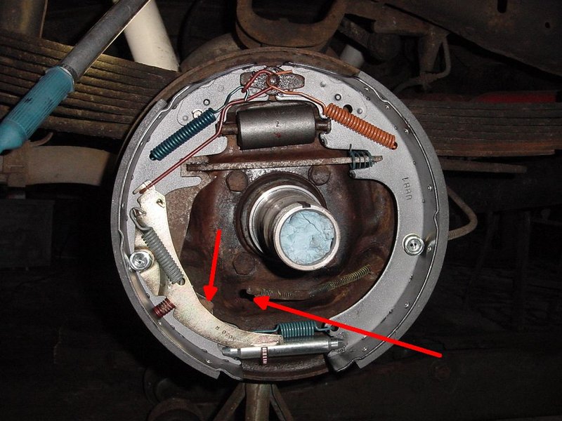

Neuen Simmerring in Bremstrommel montieren.
Nach Bremstrommelmontage dünn Dichtmittel auf Anschraubfläche für Steckachsenflansch.
Vorgehensweise rechts wie linke Seite, nur Bremsseil zum Schluß einhängen (rot)

Hast Du die Trommeln inspiziert? Verschleißmaß? Evtl ausdrehen?

Die Trommeln waren noch ok, weder eingelaufen noch zu groß, deshalb habe ich sie wieder eingebaut. Neuer Simmerring natürlich.
Kosten für die ganzen Teile, also Bremsbeläge, Kleinteile, Radbremszylinder und Simmerringe ca. 300Euro.
Wahrscheinlich geht es wie immer auch billiger. Ich habe die Teile halt bei einem Händler geholt, ca. 35km von mir.
Da kann man dann immer gleich kontrollieren, ob alles ganz und vollständig ist.
