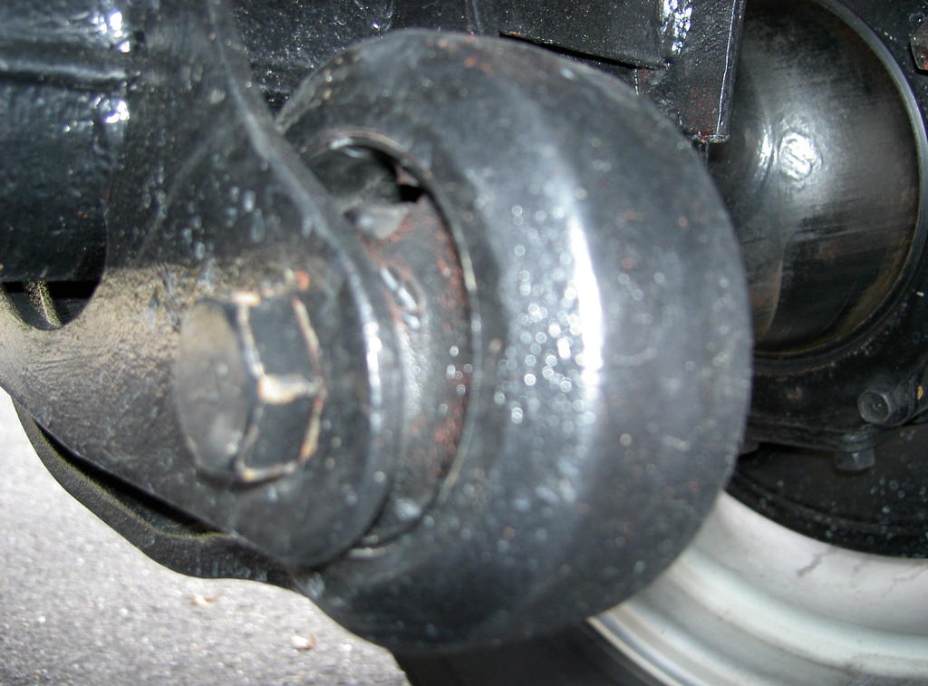

BeitragVerfasst am: 18.06.2014 16:42:31    Titel:
Na wieso kaust du dir dann nicht die Gummi Exenterbuchsen aus Australien?
Würde mir keinen kompletten PU Satz kaufen.
Klick mich
Und PU garantiert nicht in den Radius Arms.
Dadurch erhöht sich die Verspannung und die Achse verschränkt etwas schlechter.
So schaut das dann beim verschränken aus>>>>
Jetzt kannst du dir auch vorstellen, für was Nissan die Freiräume in den Buchsen gelassen hat.
Irgendwo muss das Material halt hin.
PU ist da nicht gerade optimal.

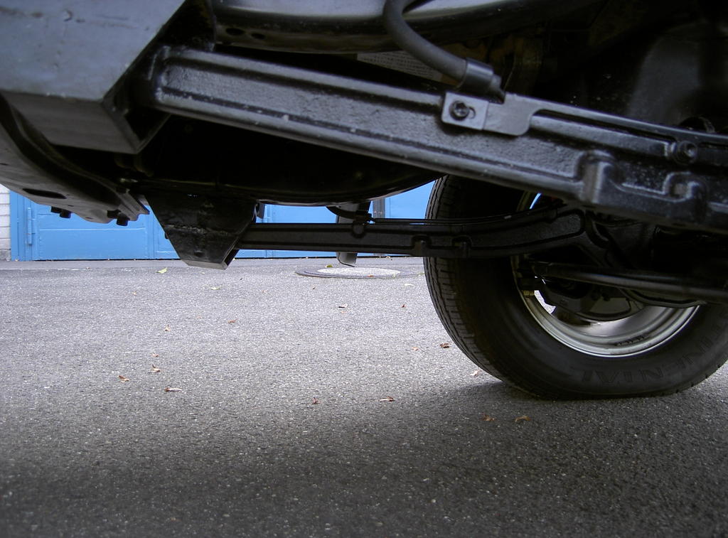

BeitragVerfasst am: 05.10.2024 22:46:21    Titel:
Klick mich
Fehlt auf dem oberen Bild am Lenker die stabi Stange?
Kann ich diese einfach weglassen?
Lg Jens
BeitragVerfasst am: 08.10.2024 05:43:14    Titel:
Die ist vorne nicht so wichtig.
Ich baue ihn allerdings wieder ein, weil ich auf der Straße deutlich häufiger unterwegs bin.
Habe mir einfach eine Sperre vorne eingebaut und genieße die bessere Straßenlage.
