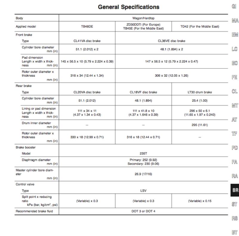

Hier sind die technischen Daten zum Hauptbremszylinder und die passenden Teile-Nummern.
Der Umbau liegt unter 1000,-€. Um es richtig zu machen muss man die Bremse hinten unbedingt mit machen. Nur so kann man von einem erfolgreichen Bremsen Tuning sprechen.
Exept TB48 Coil Spring 25,4 mm
TB48 Coil Spring 26,9 mm Nissan in verbindung mit ABS 46010VB001, 46010VC000, 46010VS41B, 46010VC001, ca. 170,-€
Patrol Leaf Spring 28,6 mm
Solitaer sollte sich mal lieber mit Big-M unterhalten der hat sich wenigstens die Mühe gemacht einen Hauptbremszylinder zu Kaufen.
Ich habe leider kein Vergleichs-Fahrzeug, aber vielleicht kann man die 306er gegen die 316 Scheiben wechseln und andere Bremsbeläge verbauen, die etwas Höher liegen.
So hätte man ein Bremsen update für wenig Geld mit Original Teilen, und den Bremsumfang erhöht. Da wäre noch nicht einmal der Tüv Involviert.
Grüße Thomas

Hauptsächlich geht es um die Bremskraft Verteilung.
Der Hersteller gibt mit Kolben und Leitungs- Querschnitt(Pascalsches Gesetz) die Bremsdrücke in Kpa an und somit die Kraft wie der Bremsbelag auf die Scheibe oder Bremstrommel in Verbindung mit den Reib-Werten gedrückt wird.
Ist der Kolben im Hauptbremszylinder zu klein und in den vorderen Bremszangen zu Groß geht Hub bzw. Kraft verloren, und hinten bei gleichbleibender Bremsanlage die Bremsleistung gleich. Ergo die Bremse hinten würde Überbremsen. Wo bei auch die aufzuwendende Fußkraft steigt, die wiederum eventuell durch den Bremskraftverstärker abgefedert wird.
Inwiefern sich die negative Bremskraft vorne durch den größeren Scheiben Durchmesser aufhebt könnte man womöglich ausrechnen, wenn es ganz dumm läuft wird das ABS von der hinteren Bremse Aktiviert
Was ja nicht der Sinn bei einer Bremsanlage für ein mehr Achsiges Fahrzeug ist.
Wenn jetzt das ABS ausfallen würde, die Fahrbahn nass ist, und die Bremse hinten überbremst.
Dann hauste ein Krater in die Landschaft das die Fetzen fliegen.
Das technische Merkblatt ist korrekt. Die 26,9 mm stimmen. Asche auf mein Haupt.
Für den TB48
Aber die 26,9 mm stimmen nicht zu den anderen Motor Varianten oder Pick Up. Diese währen 25,4 oder28,6 mm.
Ich hoffe ich habe es so einfach und verständlich erklärt. Wen etwas nicht an dieser Ausführung stimmen sollte. So möge man mich bitte aufklären.
Grüße Thomas

patrol-gu hat folgendes geschrieben:
Ist der Kolben im Hauptbremszylinder zu klein und in den vorderen Bremszangen zu Groß (der Kolben im HBZ ist weder zu klein, noch sind die in den vorderen Bremszangen zu groß - sie sind lediglich etwas größer, und somit nimmt der Pedalweg etwas zu) geht Hub bzw. Kraft verloren (nein), und hinten bei gleichbleibender Bremsanlage die Bremsleistung gleich (die Bremsflüssigkeit verteilt sich innerhalb des Bremssystems/der Kreise gleichmäßig - siehe "Pascalsches Gesetz"). Ergo die Bremse hinten würde Überbremsen (nein). Wo bei auch die aufzuwendende Fußkraft steigt (genau das Gegenteil ist der Fall!), die wiederum eventuell durch den Bremskraftverstärker abgefedert wird.
Inwiefern sich die negative Bremskraft (??? - siehe oben) vorne durch den größeren Scheiben Durchmesser aufhebt könnte man womöglich ausrechnen, wenn es ganz dumm läuft wird das ABS von der hinteren Bremse Aktiviert
Für den TB48
Grüße Thomas
Das ist einfache Physik ... hydraulische Übersetzung.
Der Leitungsquerschnitt hat übrigens keinen Einfluß auf die Bremskraft.
Entscheident ist, wie schon geschrieben das Übersetzungsverhältnis zwischen Geber- und Nehmerzylinder (bei gleichbleibender Größe des Bremskraftverstärkers
... und der Unterdruckpumpe).
Der Leitungsquerschnitt beeinflußt (bedingt durch den möglichen Volumenstrom) max. die Reaktions- bzw. Arbeitsgeschwindigkeit der Zylinder.
Die Rohrinnenreibungsverluste auf diesen kurzen Strecken, und der recht langsamen Fließgeschwindigkeit, kann man getrost vernachlässigen.

Hallo Dirtrider
Strömung Geschwindigkeiten treten in einem geschlossenem System fast nicht auf da der Weg der Bremskolben viel zu gering ist und die Rückstellung der Bremskolben durch den Rückstellring im 100stell Bereich liegt. Das Bremssystem ist kein Hydraulik Motor.
In diesem Fall ist der Leitungs-Querschnitt zu vernachlässigen, da das Lastabhängige Bremsventil als Drossel eingesetzt wird. Ich bezweifle auch das sich einer der Umbauer die Mühe gemacht den Systemdruck zu Messen wie es Nissan schon bei ein Original Bremse im Reparatur Fall vorschreibt. Das würde wenigstens ein bisschen nach Profi Arbeit aussehen. So ist es nur ein Schuss ins Blaue.
Das der Pedal Druck sinkt ist richtig.
Ich verstehe jetzt nicht warum der Kolben des Haupt brems Zylinders nicht zu klein ist.
62 mm/2 das ist ein Achtel, und 12 mm Kolben Durchmesser für die Bremse vorne zu vernachlässigen halte ich für sehr großzügig. Das ist schön Rechnen.
Das der Kolben Durchmesser hinten gleich ist hatte ich übersehen.
Aber wir haben immer noch den zu geringen Scheiben Durchmesser von 14 mm. Voraus gesetzt das Lastabhängige Brems Ventil ist richtig eingestellt.
Ich gehe immer noch davon aus das die Bremse hinten über bremst, da es das einzige Bauteil ist was nicht zum negativen verändert wurde und seinen mechanischen Auftrag zu 100 % verrichten kann. Die schwäche der vorderen bremse wird durch das ABS kaschiert. Das pascalsche Gesetz beruht immer auf ein geschlossenes System mit Flüssigkeit als Füll Medium.
Nur der Druck setzt sich in allen Richtungen gleichmäßig fort.
Außer dem finde ich es schon nicht richtig, wenn man argumentiert das ABS würde das schon Regeln.
Der TB48 oder generell der Y61 wurde in anderen Ländern auch ohne ABS angeboten.
Mann könnte es doch wenigstens einmal ausprobieren.
Von 100 km/h mit ABS und einmal ohne und das mit ein kleinen Filmchen Dokumentieren.
Unter diesen Voraussetzungen würde ich 1500,- Euronen nicht ausgeben.
Aber noch mal ein Dankeschön das Du mich auf die Fehler meiner Ausführung aufmerksam gemacht hast.
Das nenne ich eine qualifizierte Diskussion womit der Frage Steller auch etwas anfangen kann.
Um sich seine eigene Meinung zu bilden und für sich aus diesem Resultat eine Entscheidung zu Treffen.
Gruß Thomas
