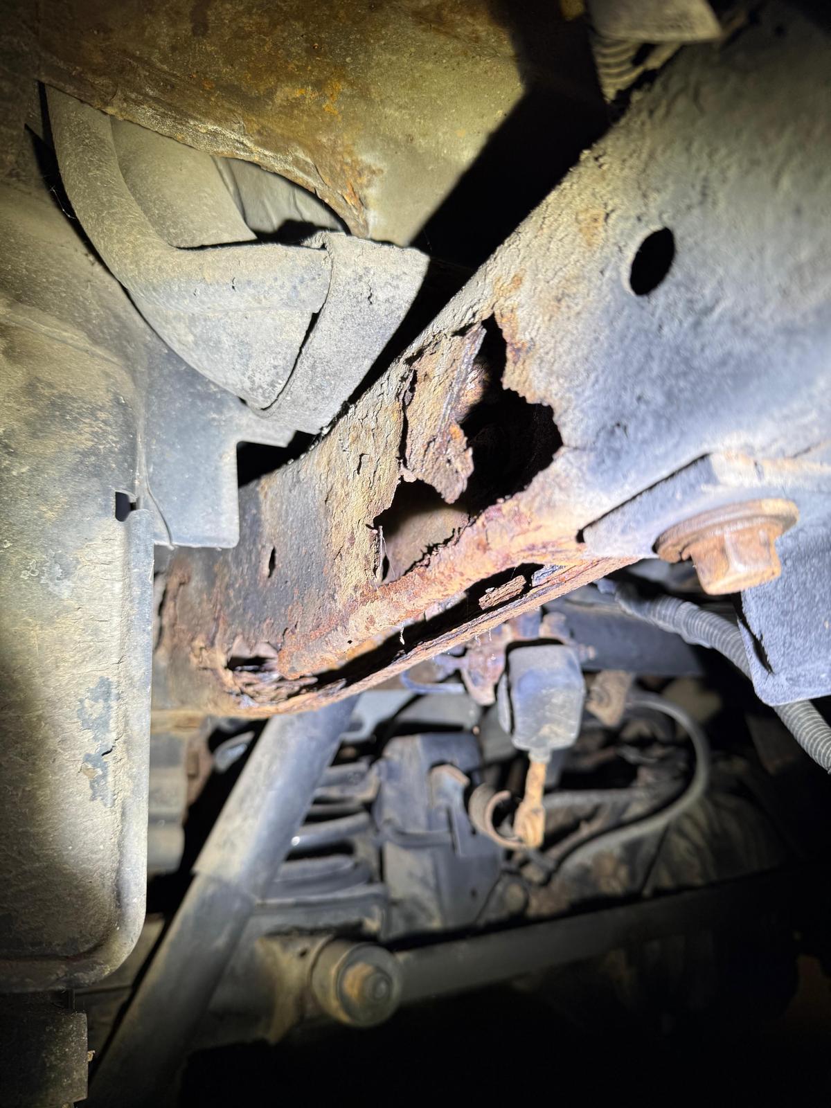

Meiner ist da etwas speziell... Der Originale Motor (116ps?) hatte einen Motorschaden und es kam ein von Grund auf Revidierter 120ps Diesel rein, das müsste doch der Y22DTH sein... Falls nein, korrigier mich bitte! :)
Am Fronti muss der Rahmen geschweißt werden, Freigabe vom TÜV habe ich. Dann kommen neue Reifen und TÜV, Fahrzeug war seit 2021 abgemeldet, daher auch einmal alle Flüssigkeiten. Im Anschluss erfolgt von mir Stück für Stück ein (klein) Camper Umbau. Wenn ich mal was brauche, du bist ja nur eine Fähre entfernt.

Der 120-PS-Motor (88 kW) ist der Y22DTH, das stimmt. Der Umbau dürfte ziemlich aufwändig gewesen sein.
- Das Motorsteuerteil sitzt nicht wie beim 116-PS-Modell im Armaturenbrett, sondern auf der Einspritzpumpe. Entsprechend muss der Kabelbaum getauscht oder angepasst worden sein.
- Die Software der Tankuhr ist eine andere, erkennbar an der Skala (116 PS hat Literanzeige 20 und 60, die 120-PS-Modelle 1/2 und 1/1). Zur geänderten Tankuhr gehört ein anderer Tankgeber.
- Das Unterdrucksystem ist anders.
- Zum 120-PS-Motor gehört ein Dieselkühler an der Hinterachse.
Den Rostschaden an dieser Rahmenstelle habe ich in dem Ausmaß noch nicht gesehen. Deswegen kann ich mir nicht vorstellen, dass das die einzige Stelle ist, die geschweißt werden muss. Bevor Du anfängst, gucke Dir mal die anderen in Frage kommenden Rahmenteile an, insbesondere die oberen Federaufnahmen, aber auch die Quertraverse.
Die TÜV-Freigabe der Reparatur an der Stelle auf Deinem Foto setzt eine hohe Arbeitsqualität voraus, weil - wie auf dem Foto zu sehen ist - die Anhängerkupplung hier ihre Zugkräfte entwickelt.

Korrekt, das wird viel Arbeit werden. Nach dem Dieselkühler habe ich tatsächlich noch garnicht geschaut. Der Tacho hat auch seine Macken (Drehzahlmesser funktioniert nur mit Licht an)… alles in allem eine Größere Baustelle, Motormäßig sollte erstmal nichts kommen, da alles getauscht. Habe noch recht viel dafür bezahlt (1000€), wird ein langzeit Projekt…
Hole den Wagen am Sonntag mit dem Hänger ab, dann geht die Arbeit los. Bis zum 24h Rennen (Ende Juni) soll er TÜV fertig sein…
Weitere (gravierende) Roststellen habe ich nicht entdecken können, nur die üblichen braunen Schweller, die werden ersetzt. Habe zum Glück KFZler und Metallbaumeister an der Hand. Ich bin wie du auch nur hobbyschrauber, ansonsten böser Beamter.
