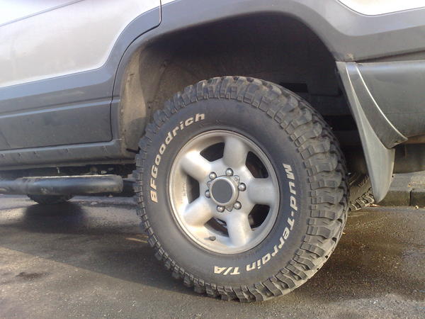

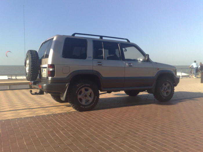

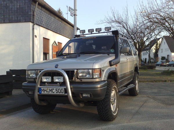

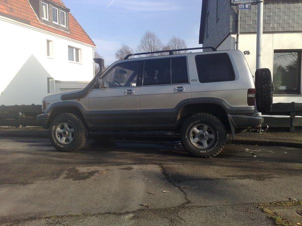

BeitragVerfasst am: 01.08.2015 18:59:05    Titel:
Hier mal ein paar Bilder von meinem letzten Monterey,
Fahrwerk war ein 2" OME, dazu ein 2" Bodylift und Reifengrösse war 255/85 R16.
Damit war der Monterey sowohl im Gelände, wie auch als Daily sehr gut fahrbar und ich würde mich jeder Zeit wieder für genau diesen Umbau entscheiden.
Spacer für den Monterey haben wir im Shop bei uns noch nicht gelistet, werde mich aber mal erkundigen, ob welche zu bekommen sind. Vertrau mir
