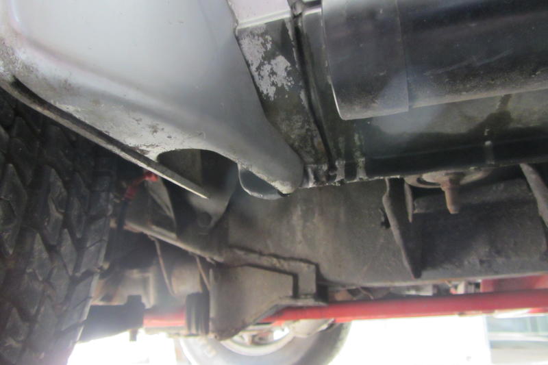

Ich komme mir ja schon etwas dümmlich vor, mit diesem absolut trivialen Problem immer wieder anzukommen.
Inzwischen weiß ich nicht mehr weiter und auch die Werkstatt meines Vertrauens hat es 2 mal die Ölwannendichtung erfolglos neu gemacht.
Also habe ich eine neue alte Ölwanne aus Spanien bestellt - und bei der ist nun, wie ich erst recht spät merke, die Ablassschraube ausgenudelt.
Das scheint eine 9/16-UNC 18 Schraube zu sein (fragwürdige Bestimmung via ChatGPT).
Also M14 mit Regelgewinde 1.75 passt nicht, das Gewinde ist grober, der Durchmesser ist 14.3 mm.
Hat einer ne Idee, was ich da machen kann?
Schrauben finde ich nur aus dem Motorrad Bereich mit sehr kurzem Gewinde. Eine normale Schraube mit einem Magneten drin...?

Das sieht nicht aus, als wäre da viel "Fleisch" um da nochmal aufzubohren, oder Gewinde zu schneiden... Da hat irgendwer wohl schonmal hantiert.
Evtl. lässte sich da der Rest innen bis auf die Platte rausschleifen und eine neue Mutter einlöten / einschweißen?
abgedichtet wird ja mit dem Kupferring von außen.
Darf sich halt nur nicht zu sehr verziehen dabei.

Eventuell lässt sich da der Rest innen bis auf die Platte rausschleifen und eine neue Mutter einlöten / einschweißen? Abgedichtet wird ja mit dem Kupferring von außen.
Beste Lösung von allen.
