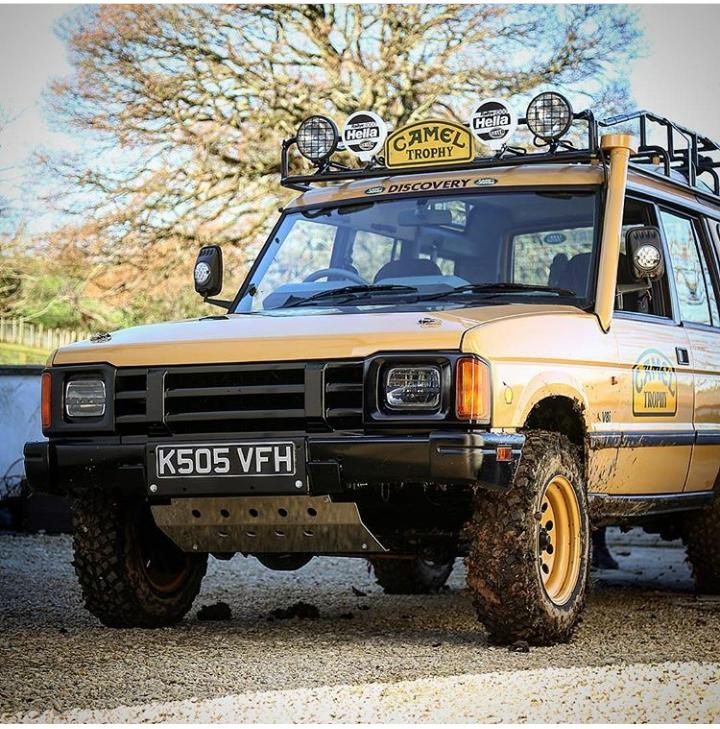

Gibt es soetwas?
Die vom Disco 2a passen ja nicht wirklich.
Die Nightbreaker unlimited sind auch keine Erfüllung mehr.

Komisch, die D2a passten an meinem 1 300 TDi ohne Modifikationen.

Du hattest die vom DII dran.
Die vom 2a beinhalten mehrere Einzellampen inkl. Blinker.
Ich habe mal einen Umbaubericht gefunden,da waren Karosseriearbeiten notwendig.

Ich hab auf Ebay 2 von den Umbausätzen gefunden. Mit denen hast du dann sogar die Möglichkeit auf LED 7" Scheinwerfer umzurüsten. Fragt sich dann halt nur ob sich das Preislich lohnt.
http://www.ebay.co.uk/itm/361081149278
Ansonsten hab ich in einer LR Zeitschrift geshen, dass man wohl mit der Verkleidung vom 200er Disco1 LED Hauptscheinwerfer einbauen kann. Hab leider noch keinen Umbauthread dazu gefunden.

Das RDX Ding kenne ich.
Finde weder Preis noch Optik ansprechend.
So ein Paar Scheinwerfer kosten 40€ inkl.Leuchtmittel.

WAS ist schlecht an den D1 300 tdi Scheinwerfern ??
wenn der Reflektor ok ist ( also am besten 2 neue kaufen ) und ordendliche lampen drinnen sind geht das licht eigendlich sehr ordendlich . ich hatte bei meinem letzten 300tdi neue Scheinwerfer verbaut und in Verbindung mit 100 watt lampen + Relais Schaltung hat das ordendlich licht gemacht .
besser sind die scheimwerfer von D2 auch nicht , die vom Facelift eingendlich schlechter als die vom ersten D2 mit glasscheinwerfern.
ich habe in meinen Facelift D2 auch Xenon brenner verbaut weil die lichtausbeute selbst mit 100 watt lampen eher bescheiden ist.
ich finden den ümrüstsatz auf die runden Scheinwerfer eingendlich optisch ganz ok. da könnten man dann auch gleich ordendliche LED brenner einbauen . aber auch die machen die nacht nicht zum tag .

Ich weiß nicht ob es an den Scheinwerfern oder meinen Augen liegt.
Jedenfalls sehe ich mehr,wenn ein PKW hinter mir herfährt.
Die Reflektoren sind nicht die ersten und sehen ganz okay aus.

Jetzt wird es doch etwas mit LED von J.W.Speaker und den Disco 200TDI Rahmen.
Hier die ersten Versuche bei einem Disco II:

so,fertig
Licht können die auch:
im Vergleich zu Osram Nightbreaker Lazer:

was genau hast du alles benötigt für den Umbau ? Die 200Tdi Blenden sind mir klar, abgesehen war noch etwas von Nöten ?
