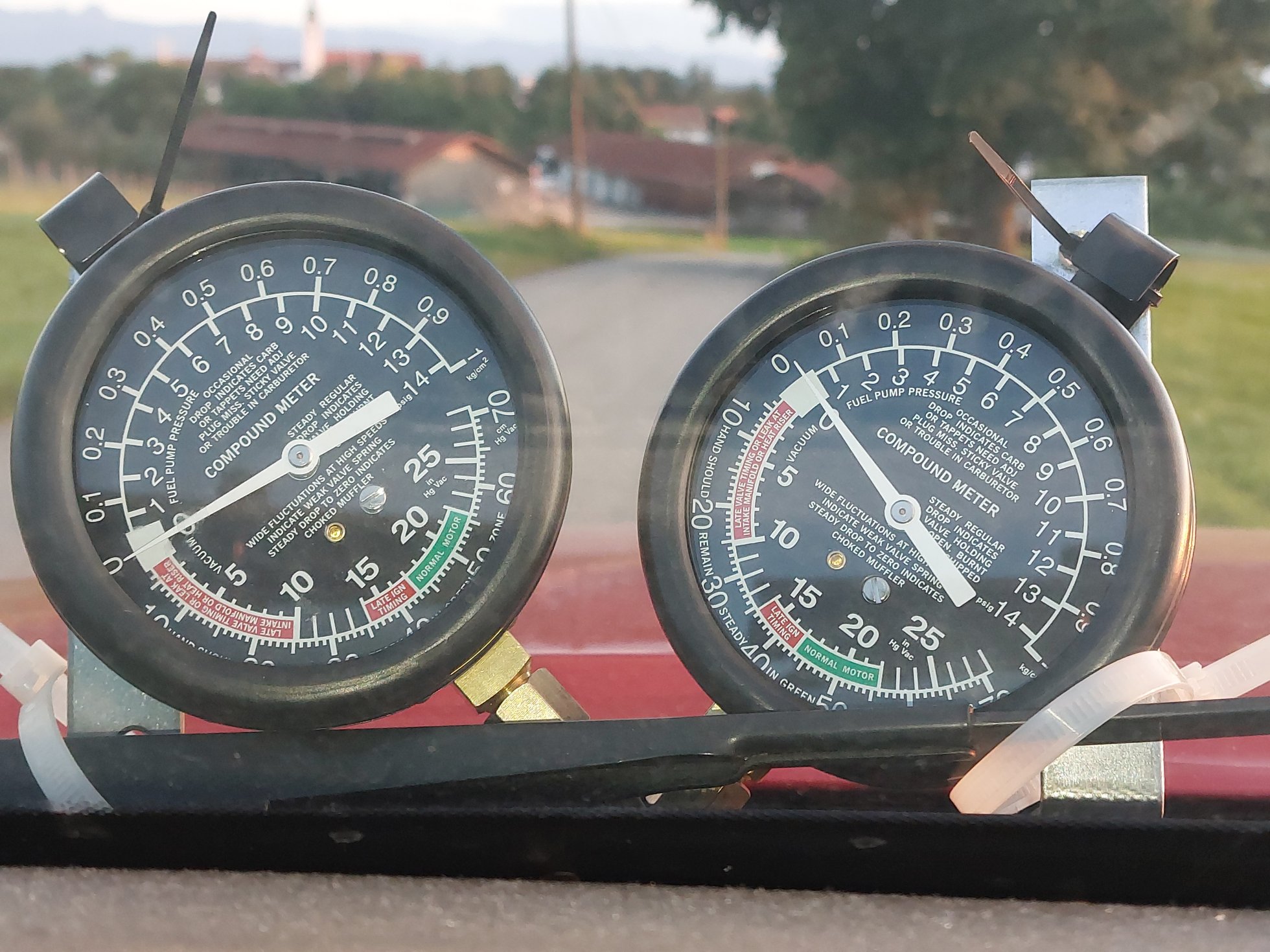

So und nun folgende Sache:
Habe heute den Navara wieder gestartet und hatte auch wieder Unterdruck im System - laut Anzeigen!
Die Anzeigen wackelten aber fröhlich umher, also einen konstanten Unterdruck konnte ich nicht ausmachen, das war aber gestern beim ersten Kaltstart auch so, später nach ein paar Meter fahrt stabilisiert sich das. Ich merkte aber, dass wenn ich das Bremspedal trete sich auch der Druck verändern - in beiden Anzeigen - also zum Magnetventil und vom Magnetventil zur Druckdose.
Anschließend den Motor aus gemacht. Das Bremspedal konnte ich mehrfach durchtreten bis sich ein Wiederstand bzw. ein Bremsdruck aufgebaut hat. In meinem Fall aber musste ich das sicher ca. 10 mal machen, dabei pumpte ich auch beide Anzeigen in den Druckbereich um die "0" bar . Also verlor ich den Unterdruck nur durch pedalpumpen bis dies hart war. Danach waren die Anzeigen wieder statisch bei "0" bar und mein Problem war vorhanden. Testfahrt wie vermutet - kein Turbo!
Danach stehengeblieben, Motor aus, etwas mit dem Bremspedal gespielt, etwas gepumpt, wieder gewartet. Motor gestartet und siehe da, Unterdruck wieder vorhanden, Motor läuft, Turbo hat wieder Unterdruck.
[/img]
Zurück in der Garage wieder Motor aus gemacht. Mit Bremspedal gepumpt, etliche Male bis es immer härter zu drücken war. Ich konnte zusehen, wie sich die Unterdruckanzeige nach oben in den Normaldruckbereich bewegten und dann stehen blieben. Motor wieder an und siehe da - kein Unterdruck -Problem war nun zum zweiten mal durch das Pumpen der Bremse hervorgerufen.
Nebenbei habe ich ein Zischen von Richtung Cockpit vernommen, sobald ich leicht auf das Bremspedal gestiegen bin war das Zischen weg.

BeitragVerfasst am: 22.07.2025 00:10:49    Titel:
Als ich mal so ein Geräusch aus der Gegend gehört habe war ein Riss in der Unterdruckleitung zum Bremskraftverstärker.
Es soll auch schon mal vorgekommen sein, dass ein Bremskraftverstärker undicht wurde.

DerGlonntaler
BeitragVerfasst am: 22.07.2025 02:11:47    Titel:
Das Bremspedal konnte ich mehrfach durchtreten bis sich ein Wiederstand bzw. ein Bremsdruck aufgebaut hat. In meinem Fall aber musste ich das sicher ca. 10 mal machen, dabei pumpte ich auch beide Anzeigen in den Druckbereich um die "0" bar . Also verlor ich den Unterdruck nur durch Gaspedalpumpen bis dies hart war.
mal ne Frage, wie alt bist Du? ist das dein erstes Auto, das was du da gerade beschreibst ist NORMAL
der Bremskraftverstärker arbeitet mit Unterdruck, nach ein paar mal tretten ohne Motor ist der Unterdruck verbraucht und das Pedal geht nur noch sehr schwer zu drücken, das ist bei jedem Auto so, sowas sollte man wissen
kannst bei jedem andern Auto auch so machen, sobald den Motor wieder anlässt fällt das Pedal wieder durch, weils wieder unterstützt wird
aber da sind wir nun bei deim Problem eventuell etwas näher, du sagst
Es gibt nämlich keinen Verteiler oder der gleichen außerhalb der Pumpe daher kann sehr wohl die Pumpe zumindest im Ausgangsbereich der relativ kleinen Unterdruckleitung für den Turbolader einen Defekt haben
wenn es angeblich keinen Verteiler gibt, wo bitte kommt den dann der Schlauch her? wie gesagt ich seh hier nichts, also beantworte die Fragen so das man es sich vorstellen kann
das hat übrigends nichts mit VW oder sonstwas zu tun, diese Dinge die ich dir sage sind ganz allgemein gehalten, das trifft zu 99% auf alle Autos zu,
bei Benzinern gibts nichtmal ne Unterdruckpumpe, da wird der Unterdruck einfach ausm Saugrohr abgezapft und zum Bremskraftverstärker geleitet, da Diesel mit Turbo da aber nen Überdruck haben, brauchen die ne Unterdruckpumpe, die Bremskraftverstärker und andere Dinge versorgen
und in der Regel geht aus der Pumpe ein dickerer Schlauch raus, der direkt zum Bremskraftverstärker geht und irgendwo auf diesem Weg ist ein T Stück dazwischen wo der Unterdruck für andere Dinge abgenommen wird, alles eigentlich völlig einfach gehalten
Also schau mal genau nach wo der Schlauch hingeht, von der Dose zu dem elektrischen Ventil, und wo dann weiter, zu nem T Stück? an nen zusätzlichen Nippel am BK Verstärker? oder direkt an die Vacuumpumpe? dann müsste die ja zwei ausgänge haben, das glaube ich nicht, den Bildern im Internet nach hat sie nur ein und Ausgang für den dicken Schlauch, also achte auch genau darauf auch wenn der Schlauch eventuell teilweise etwas versteckt verlegt ist
beim Patrol war zb auf dem Motor ein etwa Coladosen großer Luftspeicher, dieser hat ein eingebautes Rückschlagventil, wenn man die Anschlüße vertauscht geht auch nichts mehr
dann sind in der Leitung normal auch so kleine Rückschlagventile aus Plastik sowas in etwa
https://www.google.com/search?sca_esv=ec88ff74c78d00ec&sxsrf=AE3TifNXZJKZwbpmwJjzxBlVlEOK936oiA:1753139784388&q=r%C3%BCc... [Link automatisch gekürzt]
deine Pumperei mit dem Bremspedal kann eventuell so ein Ventil zum hängen bringen und dann lässt es nichts mehr durch, und solch ein Ventil ist mit Sicherheit auch irgendwo in der Leitung bei dir
das elektrische Ventil hat schonmal 3 Anschlüße, also erzähl mir nicht da ist sonst nichts, der Fehler ist garantiert bei den Unterdruckleitungen bzw irgend einem Bauteil was da mit drin hängt zu suchen
dieses Ventil ist auch noch irgendwo verbaut
das AGR Ventil wird auch per Unterdruck gesteuert, es gibt also mehr wie nur dein Turbo der da dran hängt, also kontrolliere ALLE Schläuche und auch die Leitungen aus Metall ganz genau auf Risse, lockere Schellen usw
der Fehler kann schon kurz hinter der Ölwanne beginnen, da ich jetzt nicht weiß welchen Motor du hast hab ich einfach mal einen genommen, bei dem bläst die Unterdruckpumpe die angesaugte Luft in die Ölwanne, dann sitzen da mindestens 2 Abzweigverbinder in den Leitungen die man dort sieht und zwei Magnetventile, eins mit zwei eins mit drei Anschlüßen, es gibt also jede Menge mögliche Fehlerquellen
am besten schickst mir mal deine FIN pre PN, dann kann ich mir die richtigen Pläne und Teile raussuchen
aber wie gesagt, du mußt schon genaue Angaben machen, mit so schludrigen Antworten wie vorher kommen wir nicht weiter, ich kann dir nur sagen was machen sollst und dann brauch ich genaue Antworten was dabei rauskommt, wie gesagt Glaskugel hab ich keine
wenn dir das schreiben hier zu anstrengend ist, dann mußt halt weiter irgendwelche sinnlosen Teile tauschen, wie weit damit gekommen bist sieht man ja, kannst dir also überlegen
