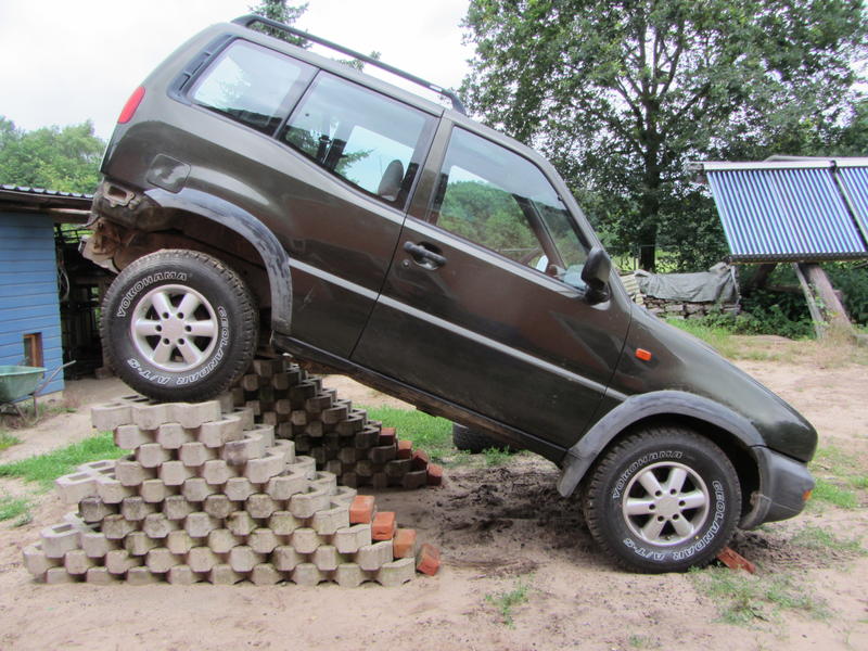

Wollte den Kurzen mal von unten bearbeiten. Dafür müsste er ein paar Tage in dieser Schräglage stehen bleiben - nur mit dem Heck nach oben.
Ist das gegebenenfalls ein Problem?
Der Stapel ist 63 cm hoch. Mehr Steine hatte ich leider nicht. Vielleicht kann ich am anderen Ende noch Platten teilen und damit eine oder 2 Etagen erhöhen. Bringt dann jeweils 8 cm - also komme ich dann auf 71 oder 79 cm.

Wenn du ihn nicht in dieser Lage startest und ihn am Ende runterrollen und ein, zwei Stunden in Normallage stehen lässt bevor du ihn startest sollte nichts passieren.

Wieso nicht in der Lage starten? Solange es im Rahmen der angegebenen Steigfähigkeit liegt sollte der Motor in der Lage dein alle wichtigen bereiche mit ausreichend Schmiermittel zu versorgen! Steigfähigkeit beim R20: 39° Die sind auf dem Bild nicht erreicht! Begrenzend auf das Vorhaben wird sich der Böschungswinkel von ca. 31° bevor der Stoßfänger unten aufschlägt auswirken. Aber ich glaube auch die sind hier noch lange nicht erreicht.

Ich kenne Leute, deren Auffahrt ist steiler und da steht jeder stinknormale PKW seit Jahren länger drin.

Ich kenns von Autohändlern, wo die neuen 4x4 Pickups zur Schau wochen- bis monatelang so herum stehen. Ja

Der Stoßfänger muss ab. Die "Spritzlappen" sind im Weg. Bin deshalb ja testweise vorwärts raufgefahren.
Steigfähigkeit 39°....wenn ich noch 2 Platten draufpacke.....egal - er wird es schaffen, da raufzufahren. Darum mache ich mir keine Gedanken.
Ist aber vielleicht ein Unterschied, ob man irgendwo mit laufendem Motor langfährt oder den Wagen einige Tage so stehen lässt....?
Das Foto ist übrigens schräg von vorne gemacht. Ist in natura etwas steiler, als es auf dem Bild aussieht.
Zur Sicherheit erst runterschieben und dann 2 Stunden stehen lassen ist kein Problem. Das werde ich machen. Selbst, wenn es unnötig sein sollte - es schadet nicht und kostet kein Geld.

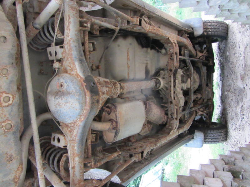

Habe noch ein paar Steine gefunden. Hat für 3 zusätzliche Lagen gereicht. Sind jetzt knapp 90 cm. Der Auspuff ist im Weg. Musste mit den roten Klinkern die Schräge etwas sanfter machen:

(Hoffentlich nur Flug-)Rost wohin das Auge blickt. Wirst Du den behandeln und wenn ja wie?

Habe ihn gerade abgekärchert und den Rahmen das zweite mal von innen mit der Rohrdüse ausgespült. Morgen kommt in den Rahmen und auf den ganzen Unterboden Fertan. Das bleibt 1-2 Tage drauf. Dann wird alles wieder mit Wasser abgespült und auf den Unterboden und die anderen rostigen Teile ein zähelastisches Wachs gespritzt. In den Rahmen kommt Mike Sanders Karosseriefett.

hab ich einmal gemacht mit Fertan den ganzen Unterboden, auch abgedampft hinterher.
Ich würde das nicht mehr nehmen, hat nach einiger Zeit schlimmer gerostet als vorher, gleiches ist einem Bekannten passiert .
Fertan nur an Stellen die zu 100% abgewaschen werden können, aus Falzen etc. bekommt man das nicht mehr raus Wut
