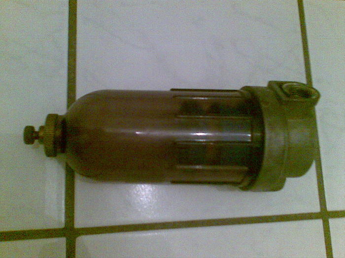

kurz mal an die motorexperten
Was haltet ihr davon?? Bin an Überlegen mir nen abscheider einzubauen
oder
gruß
BeitragVerfasst am: 18.01.2011 19:48:35    Titel:
Ist bei mir schon so gut wie eingebaut.
Werde es mit einem Festo- Abscheider probieren.

BeitragVerfasst am: 18.01.2011 20:00:17    Titel:
Winke Winke Is des dafür das das die Luft fürn Aufschäumer damit der Milchkaffee nicht Ölig schmeckt Hau mich, ich bin der Frühling

BeitragVerfasst am: 18.01.2011 20:16:58    Titel:
...Werde es mit einem Festo- Abscheider probieren.
Das war auch meine idee

Bei mir hab ich ein merkwürdiges Phänomen das ich hoffe damit in den Griff zu bekommen.
Nach dem Anlassen und ein wenig Gas fängt er an zu stottern und blau rauszuwerfen. Ähnliches auch bei chrigus Turbo!
Die Sauger machen das nicht.
Auch finde ich in der Ansaugbrücke genug Öl, was natürlich auch vom Turbolader stammen kann. Oder das Entlüftungsventil auf dem Ventildeckel ist verklebt und arbeitet nicht richtig.
Wie auch immer. Werde es die Tage ausprobieren. Warte nur noch auf die passenden Schlauchanschlüsse.

BeitragVerfasst am: 20.01.2011 10:44:59    Titel:
Das Schütteln habe ich auch und wenn ich die Drehhlschraube ein wenig hochdrehe ist das nicht.
Mit den Öl das habe ich auch und kommt von der Ventildeckelentlüftung. Zum Teil kommt es unten am Turboschlauch raus und bei der Ansaugbrücke. Ich werde den Schlauch trennen (wollte ich schon seit 1 1/2 Jahr traurig Grins ) und zum Turbo zumachen und vom der Ventildeckelentlüftung den entweder in Rahmen legen oder in eine Bierbüche machen wie ich es beim Mahindra hatte Ätsch

BeitragVerfasst am: 20.01.2011 13:15:14    Titel:
Hab die Entlüftung mit ner Verlängerung in die vordere Rahmenquerstrebe reingelegt.
Hat mich nämlich auch genervt, daß immer alles verölt ist unten.
Schützt auch vor Korrosion ;-)

BeitragVerfasst am: 31.01.2011 17:54:08    Titel:
hab heute ein päckchen bekommen YES
gruß
BeitragVerfasst am: 31.01.2011 18:02:04    Titel:
Vergewissere dich, das es durchgängig ist. Es sollte keinen Wiederstand haben, ansonst den Filter innen entfernen.
Ist der Wiederstand zu hoch, zieht dein Motor unötig viel Öl in den Verbrennungsraum.
War bei mir am Anfang so. Hatte dann eine 1A Nebelmaschine! Kommt einem Motorschaden sehr nahe!

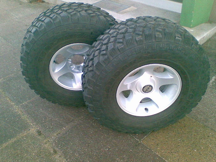

BeitragVerfasst am: 07.02.2011 18:37:50    Titel:
so Delta ROH 10x16 mit den 35" reifen
gruß

BeitragVerfasst am: 08.02.2011 07:10:37    Titel:
Sehr schön! Ja
Hatte ich auch mal auf einem Patrol drauf.
Hat delta leider nicht mehr im Programm. traurig
