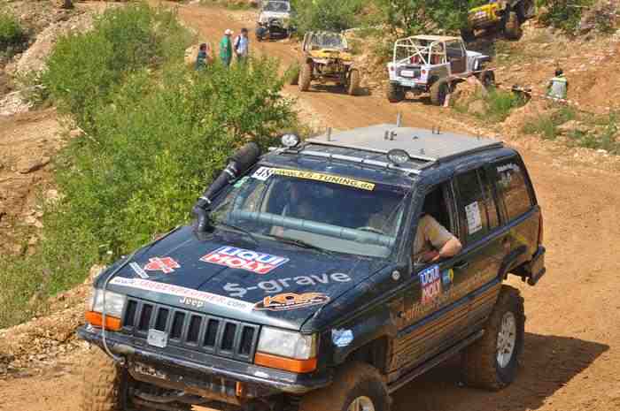

Bei genauem Hinsehen kann man zwischen den Sponsoraufklebern erkennen, welchen Namen ich meinem Dicken gegeben habe. Ich denke, das trifft für die meisten Fahrzeuge hier zu.
Die günstigste Lösung um mit 2 Zoll Spaß zu haben, ist der Einbau eines Trailmaster-Fahrwerks. Kein Stress mit dem TÜV und ein Fahrverhalten, das besser ist wie vorher.
