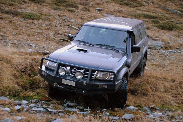

Hallo Leute,
seit mehr als 3 Jahre bin ich im Besitz von einem Nissan Patrol Y61, 5Türer,
Jg. 2003,
Seither bin ich immer fleissig am "basteln"
So sieht der Patrol jetzt aus!
2" TJM-Fahrwerk, vorne +150kg, hinten +200kg,
315/75 R16 Cooper Discoverer SST auf schwarz
pulverbeschichtete orginal Stahl-Felgen,
Spurverbreiterungen 60mm pro Achse,
Achsgetriebe gewechselt (4.88:1),
Safari Snorkel,
TJM Stossstange T17 mit Bügel (Eigenbau),
IPF Zusatzscheinwerfer,
5.4 Tonnen Seilwinde,
hinten Zusatzscheinwerfer mit Teleskopstange (Eigenbau),
Doppel Batterie System von IBS,
Leergewicht voll Getankt ohne Fahrer: 2620kg.
Ich habe den Patrol letzten Sommer in Island auch recht getestet!
Test bestanden!
Etliche Bilder habe ich ins Forum reingestellt.
http://www.offroad-forum.de/viewtopic.php?t=32093&postdays=0&postorder=asc&start=15
Seitdem ich den Plastik Schutz von der Lenkstange abgerissen habe, spiele ich mit dem Gedanken, Rocksliders und Unterbodenschtuz selber
herzustellen!
Hat jemand Vorschläge und Ideen?
Bilder?
Eventuell Pläne?
Oder sonstige Vorschläge?
GR-uss Unetia

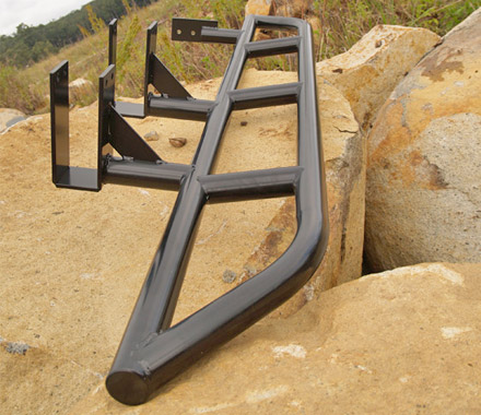

Hat niemand Fotos vom Unterbodenschutz oder von Rocksliders?
Wie befestige ich die Dinger?
GR-uss Unetia
BeitragVerfasst am: 09.11.2009 18:34:09    Titel:
Rockslider würde ich am Rahmen klammern. Aus 80x10 ein U biegen das sich um den Rahmen legt, oben und unten einschlitzen und eine M12x1,25er schraube ohne Kopf einschweißen. Gegenplatte mit 2 Löchern, fertig. Was du an dem Halter anschweißt (welche Form) ist ja egal.
Hab so einen Rockslider mit 90er Rohr gebaut. Damit ließ sich das Fahrzeug mit dem Hi-Lift problemlos anheben.

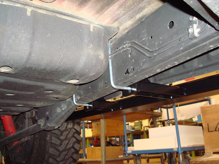

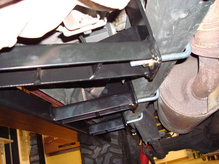

Was haltet ihr von dieser Befestigung von den Rocksliders?
Welche ist besser zu montieren und demontieren?
Hat jemand eine bessere Lösung?
Eure Meinung würde mich sehr interessieren!
Variante 1
Variante 2
BeitragVerfasst am: 10.11.2009 18:24:38    Titel:
Variante 2 finde ich deutlich besser, da der Rahmen keine Kerbwirkung von den U-Bolzen bekommt. Bei hoher Belastung schneiden die sich bestimmt ein wenig ein.
Meine Variante siht ähnlich deiner 2. aus. Ist innen offen und wird von der Seite auf den Rahmen geschoben. Die Flacheisenenden stehen nicht über. Gekontert wird mit einem senkrechtem Flacheisen in der gleichen Dimension.
