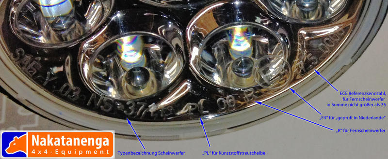

Uns erreichte eine Anfrage eines GORM Teilnehmers - ob wir ihm denn Datenblätter zur Verfügung stellen könnten, aus denen hervorgeht, das die bei uns gekauften LED Fernscheinwerfer mit Straßenzulassung auch FERN- und nicht etwas Arbeitsscheinwerfer seien.
Datenblatt: ja gerne, aber da steht auch sinngemäß nur drin "mit E-Prüfzeichen"
Es geht konkret um unsere 100mm Fernscheinwerfer:
Zur generellen Frage "was macht einen Fernscheinwerfer zulassungsrechtlich zum Fernscheinwerfer?":
Das sog. "E-Prüfzeichen" ist eine Kennzeichnung, die angibt, das der Scheinwerfer geprüft wurde und bestimmten Anforderungen genüg - somit wurde eine "ECE-Bauartgenehmigung" erteilt.
WO er geprüft wurde, steht hinter dem E - bei unseren 100mm Fernscheinwerfern steht da E4 - E4 bedeutet "Niederlande" - dort wurde geprüft, "als was" der Scheinwerfer geeignet ist bzw. der Hersteller sagt "das ist ein Fernscheinwerfer" und das Prüflabor bestätigt dies. Das hat nichts mit dem Herstellungsland zu tun. Das E und die Zahl befinden sich in einem Kreis.

WAS es für ein Scheinwerfer ist, steht hingegen vor oder hinter dem E xx
Unser Fernscheinwerfer z.B. sollte da ein "R" haben - dieses kennzeichnet eben einen Fernscheinwerfer.
Nachzulesen im Amtsblatt der EU unter
http://www.bmvbs.de/cae/servlet/contentblob/44842/publicationFile/41685/r-1-kfz-scheinwerfer-pdf.pdf
Dort findet man:
Das Genehmigungszeichen setzt sich zusammen aus:
4.2.2.4.
bei Scheinwerfern, die den Vorschriften dieser Regelung nur hinsichtlich des Fernlichts entsprechen, der Buchstabe „R“;
Alternativ dazu gibt es "Abblendlicht": "C" und "Abblendlicht und Fernlicht": "CR"
