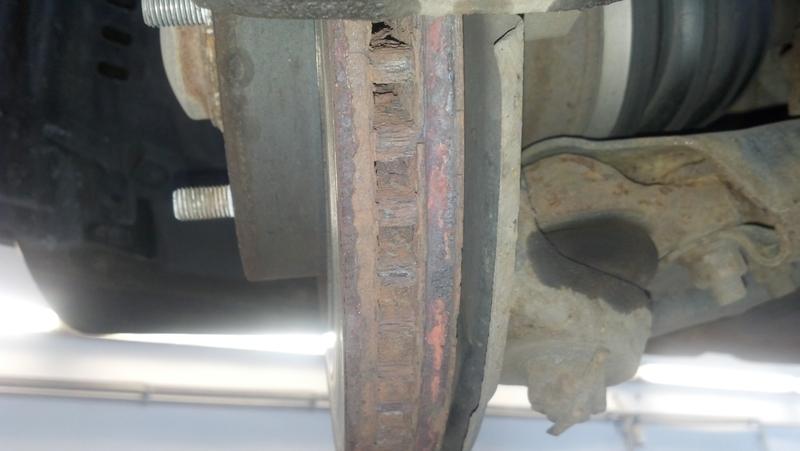

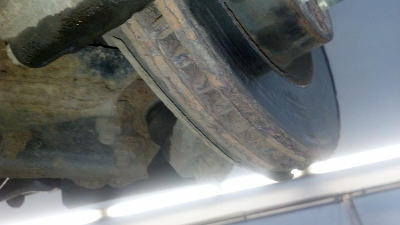

Hallo @ all. da im Moment hier ja auch einige Pajerofahrer sind, mal eine Frage
Mein V80 ist gerade zur 90 000 Km Inspektion in der Werkstatt. Der Wagen ist noch keine 5 Jahre alt
und wurde kaum im Gelände bewegt. ( Dafür habe ich ja den V20)
Ein netter Anruf vom Mechaniker,
ob ich nicht mal kurz vorbeischauen könnte ?
Ergebnis der Besichtigung : Die kpl. Bremsanlage schrot.
Die 4 Scheiben und die kpl. Beläge hätte ich ja noch akzeptiert, Bremssättel vorne , bei beiden Seiten der untere
innenliegende Kolben fest. Bremssättel hinten , Stifte total festgeroste.
Nur zur Info: Alle Dichtungen und Gummis an der kpl. Bremse sind ohne beschädigungen.
Hat jemand von Euch ähnliche Erfahrungen gemacht ? ev. auch mit dem V60 ?

Es ist auch abhangig von wie du bremst etc. Sind die scheiben wirklich durch oder versucht der werkstatt einfach ein bisschen zu verdienen? Ich nutz immer bremsenfett von ATE, das halt auch mit viel offroad das ganze system gut laufend.
colli1979
1. LandRover Freelander 2
BeitragVerfasst am: 30.08.2012 12:57:46    Titel:
ich erkenne es nicht sooo gut, aber ich die Scheiben -wären es die auf meinem eigenen Wagen- würden noch drauf bleiben. Ja, sie sehen fleckig aus und haben einen minimalen Grat. Aber die Mindestdicke ist sicher noch nicht unterschritten. Also entgraten und weiter. Wir haben damals bei solchen SCheiben angeboten, diese abzudrehen (mit einem eigenz dafür produzierten Gerät - nicht mit der Flex). Pro Achse 100€. War in den meisten fällen wesentlich günstiger als neue Scheiben und dann nur die Beläge neu.
feste Kolben ist sicher blöd, aber sollte auch machbar sein, oder? Denke ein neuer Sattel schrammt beim V80 gerne die 500€?!
