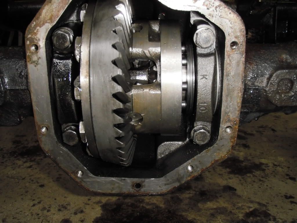

BeitragVerfasst am: 10.09.2012 01:24:18    Titel: doch ein LSD ???
Hallo zusammen,
also nach ausgiebigen Offroad Tests am WE muss ich sagen ist SPOA vom Tisch. Einfach nicht erforderlich.
Die Sperrung / das Verschweissen des Diffs wäre nicht schlecht aber man kommt auch ohne und dank der sehr geilen Michelin XCL Reifen - danke Kollege !!! - sehr weit.
Ich fürchte aber der hat doch besagtes LSD oder wie deutet Ihr die Bilder ?
Und nachdem das Verschweissen nicht einfach ging war einfach vor dem WE-Einsatz nicht genügend Zeit. Also noch nichts ausser den Bildern gemacht.
Grüssle Micha

BeitragVerfasst am: 10.09.2012 21:48:00    Titel:
ja, das ist das LSD. In dem Korb sind die Reibscheiben.
So sollte das aussehen ;-)

BeitragVerfasst am: 10.09.2012 23:18:46    Titel: Kay ... mach mich mal schlau ...
Hallo Kay,
ok, natürlich sehe ich die Unterschiede ... und wenn ich mich nicht irre hast Du also die LSD durch eine 100% Sperre getauscht. Korrekt ?

BeitragVerfasst am: 11.09.2012 18:05:26    Titel:
zum Umbau auf die Sperre braucht Jörn Lehmann ein normales offenes Differential, ein LSD geht da nicht. Bevorzugt nimmt man Diffs von hinten, da die 4 Ausgleichskgelräder haben (vorne gibts nur 2).
Die Diffs und die Achsen habe ich beigestellt, die Sperren waren Prototypen und haben mit Zusammenbau rund 500 Euro pro Stück gekostet. Ob daraus eine Serienproduktion wird, ist noch nicht entschieden.
Wenn du mit dem Gedanken spielst, eine Sperre nachzurüsten würde ich mich nach einer gebrauchten Schwarz-Sperre umsehen.
Hier im Forum waren F20 Sperren im Angebot vor einiger Zeit http://www.offroad-forum.de/viewtopic.php?t=57624&highlight=
Ob man aus dem LSD eine Spool bauen kann weiß ich nicht, den Versuch wäre es wert...
Ich hab jahrelang einen F20 mit LSD im Gelände gefahren und war mit der Performance immer sehr zufrieden. Wenn du keine Trial Wettbewerbe fahren willst, sondern nur Spaß im Gelände haben möchtest, dann würde ich am Antrieb nichts verändern. Mit Schwung geht einiges! Ich würde die unterste Federlage hinten rausnehmen und rundum längere Stoßdämpfer verbauen, das reicht.
