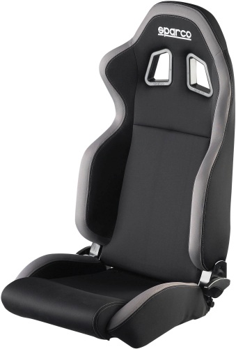

Hallo an alle,
hat schon einer von euch diesen Sitz im Defender verbaut und kann mir ein bischen was dazu erzählen, sprich über Einbau (wie befestigt), Qualität des Sitzes und gegebenenfalls Eintragung über Einzelabnahme. Danke.

BeitragVerfasst am: 08.09.2012 13:46:24    Titel:
Wenn der Sitz klappbar, braucht man ihn nicht eintragen,
glaube ich mal gehört zu haben,
bzw. meine (keine sparco) mussten im D1 nicht eintragen werden.
Ansonster sehe ich Probleme mit der hpohen Seitenwange auf dich zukommen,
die wird dir mit der zeit mächtig aufn Sack gehen und sich dann auch frühzeitig verabschieden ! Smile

BeitragVerfasst am: 08.09.2012 16:45:32    Titel:
servus !!
für den defender ist soooo ein sitz nix
die sitzfläche läst sich nicht extra rausnehmen ,jedes mal wenn du zur batterie willst musst du den ganzen sitz ausbauen.
die seitenwangen stöhren arg beim einsteigen und der untere sitzpolster ist zu schräg.
die montage stellt aber kein grosses problem dar , es gibt da adaperplatten passen für den defender.
ist echt nur was für ""bewerbsautos"" wo man den ganzen tag drinn sitz.
als alltagssesserl ist es eher mühsam.
der einzige ""schahlensitz"" der echtgut passt ist das teil das land rover anbietet .
leider SAU SAU TEUER.
gruss ,michi

BeitragVerfasst am: 08.09.2012 19:07:09    Titel:
Michi du meinst wohl die Recaros, die im SVX und im Fire & Ice Sondermodell waren? Die würden mir auch gefallen, sind aber nicht meine Preisklasse. Kannst du mir bitte eine link mit den Adapterplatte schicken, die du angesprochen hast. Danke.

BeitragVerfasst am: 08.09.2012 19:40:24    Titel:
scheelmänner gibts auch, auch mit herausnehmbarem sitzteil! Vertrau mir Winke Winke

BeitragVerfasst am: 15.09.2012 15:39:06    Titel:
Das eigentliche Problem sehe ich bei dem sitz eher in der schulterbreite! Den bekommt man auch Adaptern nicht zentrisch hinter dem Lenkrad montiert. Da schaut der sitz aus dem Fenster raus, oder die cubbybox muss weg!
