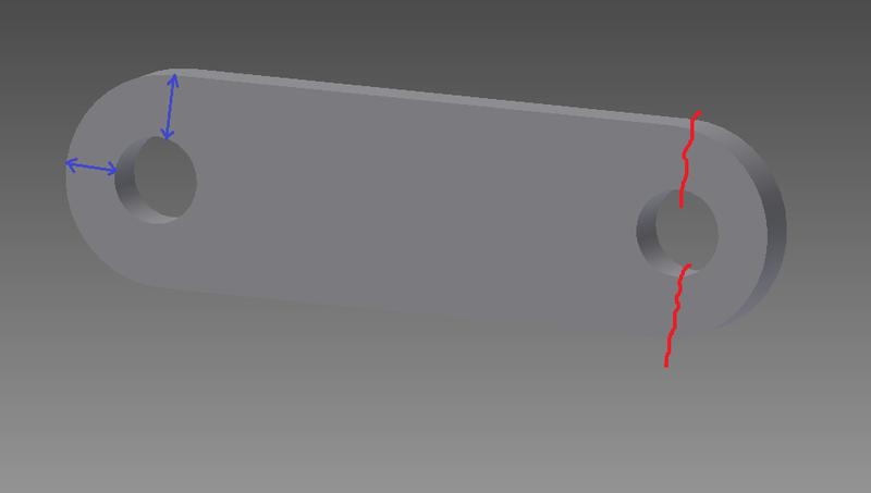

Aus welchem Material soll der Schäkel sein?
Was für Werte sind dort ermittelt worden.
Mit deinen Maßangaben komm ich nicht ganz klar!
Kannst du eine Zeichnung machen?

Was du brauchst ist beispielsweise ein "legierter Vergütungsstahl" mit hoher Zugfestigkeit.
Normaler Baustahl S235JR (1.0038) hat eine Zugfestigkeit so um die 360-510 N/mm².
Ich würde an deiner Stelle eher etwas festeres nehmen.
Ein paar Vorschläge:
25CrMo4 (1.7218) 800-950 N/mm²
41Cr4 (1.7035) 900-1100 N/mm²
34CrMo4 (1.7220) 900-1100 N/mm²
42CrMo4 (1.7225) 1000-1200 N/mm²
Schnapp dir die alten Schäkel und geh zu nem (evtl. größeren) Metallbaubetrieb.
Sag denen, was du vorhast und frag mal was die dazu meinen und ob die dir Material besorgen könnten (Flacheisen).
Die benötigten Maße ermitteln die sich am mitgebrachten Schäkel selbst. ;)
Wenn rundum Platz ist, würde ich den Schäkel zudem etwas dicker machen (2mm dicker) und nicht 39mm, sondern 40mm oder 45mm breit. Vor allem sollte an den Bohrungen die Wandstärke nicht unnötig geschwächt werden. Wenn was bricht, dann an der roten Markierung. Die blauen eingezeichneten Maße sollten gleich sein.
