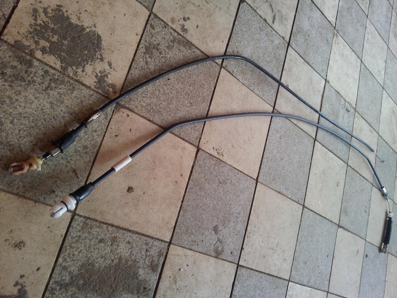

Dann bleibt noch Schalthebel und eher wahrscheinlich der Kickdown seilzug. Letzterer ist nur ducht einen O-Ring nach außen hin abgedichtet. Den Kickdown seilzug würde ich am ehesten verdächtigen, der O-Ring könnte undicht sein oder der Seilzug selber könnte porös geworden sein.

aber der kickdownzug .. ist eine mgl. siehe o-ring (rechts) und wenns schon älter ist zerbröselt auch gern das plastik (links)
