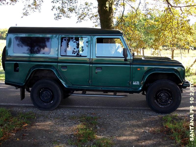

habe soeben einen schönen Santana PS 10 2,8 TD erstanden (importiert) und weder der deutsche TÜV noch ich selber haben den OBD Anschluss gefunden...
Kann mir jemand helfen und mir verraten WO der versteckt ist!?

Also nen OBD Anschluss kannst du da lange suchen, der hatt nämlich keinen!
Da wird der deutsche TÜV wohl ne altmodische AU machen müssen. Ätsch
Der TÜV wird den Santi allerdings nicht in seinem Program haben! Der soll einfach den 2.8l Fiat Ducato eintippen (der hatt den gleichen Motor). So macht das mein TÜVler immer.
Zickt ein bißchen bei der Lehrlaufdrehzahl rum aber spätestens beim 3 Versuch klappts dann.
