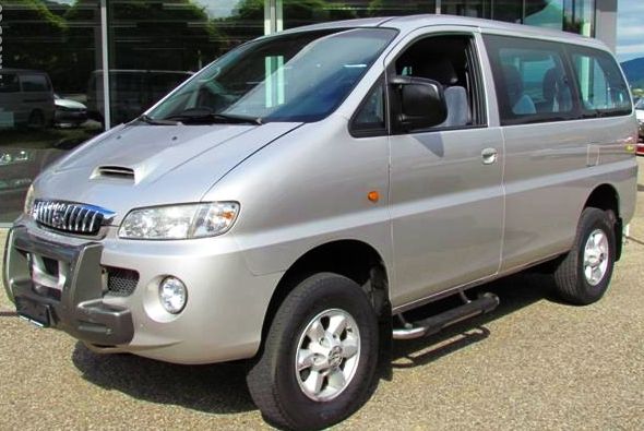

Hallo zusammen
Gestern bin ich eher per Zufall über einen Hyundai Starex 4x4 gestolpert (eingentlich eher angelaufen)
Der sieht recht ordentlich aus und tönt interessant.
Bin heut schon ein bisschen was recherchieren gegangen.
Habe so weit schon gefunden, dass der 2.5 TD Motor (handelt sich um das Fahrzeug mit Jahrgang 2001) dem entspricht wo auch im L300 verbaut ist (mit ein bisschen mehr Leistung). Stimmt das so weit?
Habe mich dann anschliessend auf die Suche nach Fahrwerken gemacht.
Möchte ja das zukünftige Allrad-Camping-Mobil mit ordentlichen Stossdämfer ausrüsten - z.B. Koni Heavy Track.
Leider ist der Hyundai Starex auf der Homepage nicht aufgeführt - aber der Mitsubishi L400.
Ist das Fahrwerk des Starex eine "Eigenkonstruktion" oder passen Teile vom L400 oder gar Pajero drauf?
Hoffe wer kann mir da helfen.
Grüss Stephu

hallo
ich bin letzte woche unter einem L400 gelegen - so auf den ersten blick hätte ich gesagt, dass die achsaufhängung gleich zu meinem starex ist. hab aber eigentlich nach etwas anderem gesucht - daher: alle angaben ohne gewähr Vertrau mir
hast du schon gekauft? soll ich dir ein paar typische roststellen sagen, oder ist es eh schon zu spät rotfl
falls es "eh schon zu spät ist": viel spass mit diesem wirklich guten, praktischen und genügsamen fahrzeug.
welche ausstattung? 7 oder 9-sitzer? 100 oder schon 140 PS?
mfg georg

Nein noch nichts gekauft. Kannst du mir die Roststellen verraten? Suche noch gründe den Preis zu senken....
Gruss Stephu

hallo
ok. also, ob es jetzt "typische" roststellen sind, weiss ich nicht, aber zumindest meiner und 2 andere, die ich mir angesehen hab, waren dort rostig.
die holme im bereich der hinteren radaufhängung. ungefahr von höhe der LL-aufnahmen bis hinter die feder. bei mir wars an mehreren stellen durch, habs aber erst durch klopfen und kratzen gefunden ... also: ganz genau schauen!
mfg g.

Danke für die Tipps. Werde nächste Woche in die Ferien fliegen und anschliessend mal schauen eine Probefahrt zu machen.
Beim Fahrzeug handelt es sich um die 100PS-Variante. Die ist mir auch sympatischer, da der Motor noch ein Diesel nach alter Schule ist.
Traue dem marokkanischen Diesel oder minderwertigeren eher zu, als dem Commen-Rail (oder wie man das auch schreibt)
Gruss Stephu
