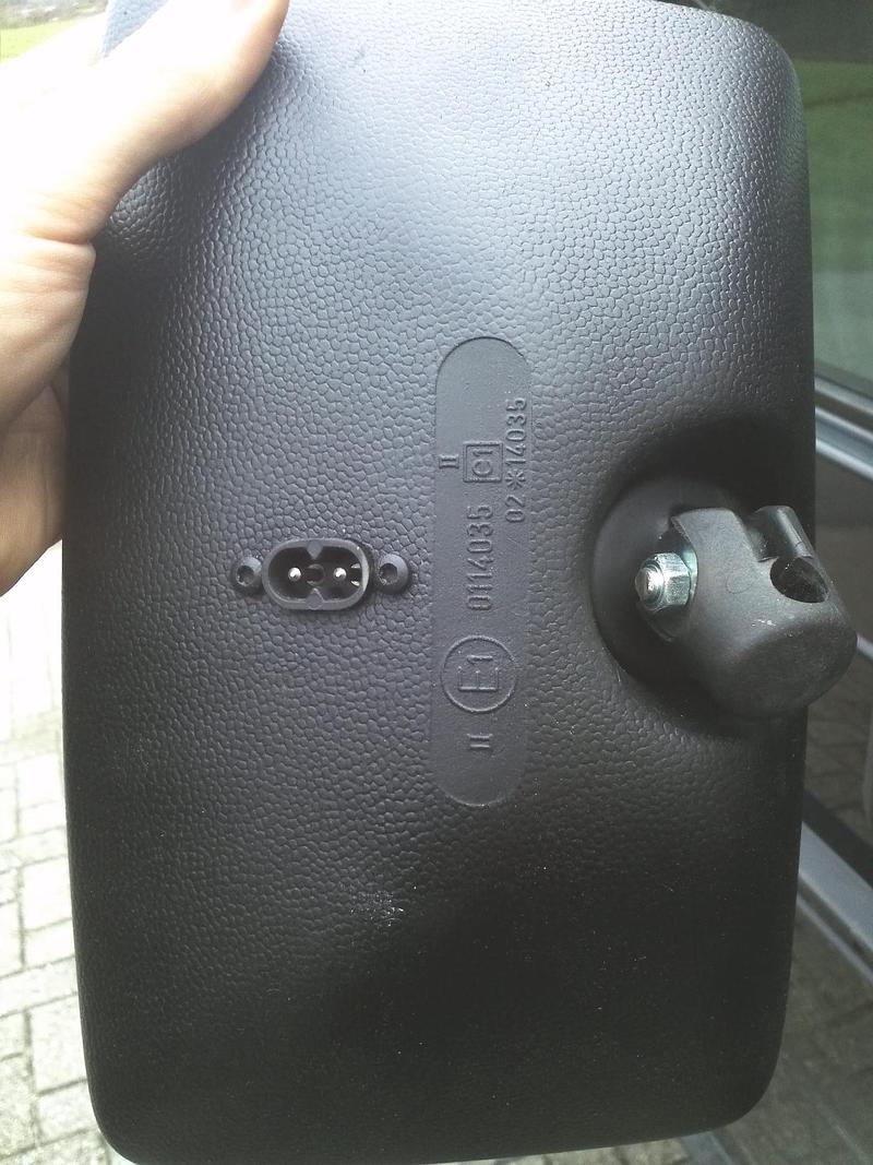

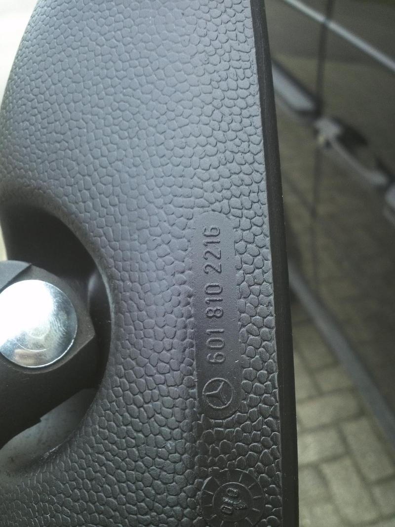

Tach zusammen. Ich hab mal wieder ne spezielle Mercedes G Frage.

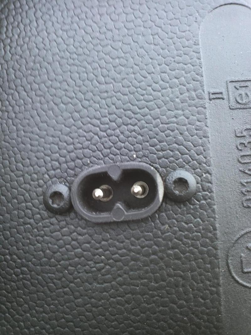

Ich hatte, als ich mir meinen G zugelegt habe, zwei beheizte Außenspiegel, die allerdings kaputt waren. Aufgrunddessen habe ich normale Mercedes G Spiegel verbaut. Jetzt möchte ich aber wieder auf die beheizten Speigel zurückrüsten. Der Schalter und die notwendigen Kabel habe ich nicht ausgebaut. Einen alten Spiegel konnte ich noch retten und den zweiten hab ich mir anhand der Teilenummer auf dem Spiegel beim MB Händler besorgt. Wie gesagt sind die Kabel noch vorhanden, nur die Stecker an den Kabeln nicht mehr!!!
Anhand der Teilenummer konnte mein Mercedes Händler zwar nen neuen Spiegel bestellen, aber er kann mir nicht sagen, von welchen Fahrzeug der Spiegel stamm und mir auch nicht den passenden Stecker dazu heraussuchen, weil das EPC bei Mercedes diese Teilenummer nicht kennt!!!??? Angeblich ist es aber kein original Mercedes G Spiegel, sondern von irgendeinem anderen MB Fahrzeug!
Kann mir einer sagen, ob es beheizte Spiegel beim W460 gab, oder welche Spiegel von anderen Mercedes Fahrzeugen gleich sind?
Wenn ich schon mal den Fahrzeug habe, was die gleichen Spiegel verbaut hat wie der G, kann ich selber nochmal nach dem Stecker im EPC suchen.
Vielleicht ist das auch nen ganz normaler Standard-Stecker? Ich hab keine Ahnung. traurig
Anbei mal ein paar Bilder von dem Spiegel inkl. Anschluss und Teilenummer:
möp
BeitragVerfasst am: 01.11.2012 21:02:33    Titel:
anhand der mit 601 beginnenden teilenummer würde ich w601 transporter sagen ;)
komisch dass der mensch am tresen dir da nicht weiterhelfen konnte

BeitragVerfasst am: 01.11.2012 21:04:56    Titel:
Das hab ich mir auch schon gedacht, da die MB Teilenummern ja immer mit der internen MB Typenbezeichnung anfangen, aber ich wusste nicht, dass es einen w601 gibt. Ich kenn ich in dem Nutzfahrzeuge/Transport-Bereich absolut gar nicht aus! Hau mich, ich bin der Frühling

BeitragVerfasst am: 01.11.2012 21:09:12    Titel:
Ohne Deinem Mercedes- Händler nahetreten zu wollen- schon an der Teilenummer erkennt eigentlich jeder, der zumindest das Wort Mercedes in dem Laden schreiben kann, dass der Spiegel zumindest ursprünglich für den T1 gedacht war.
Wenn ich´s nicht vergesse, schaue ich Montag mal nach. Wehe, ich finde das im EPC.
Beim Stecker hätte ich jetzt spontan mal meinen Kindern das Zuleitungskabel vom Laptop geklaut. Das hat am Netzteil auch so einen Stecker. Wäre die Billigste Methode (wenns passt).

BeitragVerfasst am: 01.11.2012 21:29:17    Titel:
Danke, der Tipp hat mir schon gereicht. Hab den passenden Stecker inkl. Kabel im EPC gefunden. Smile

BeitragVerfasst am: 03.11.2012 20:07:11    Titel:
A001 820 1715, ca. EUR 12,00 zzgl. MwSt.
