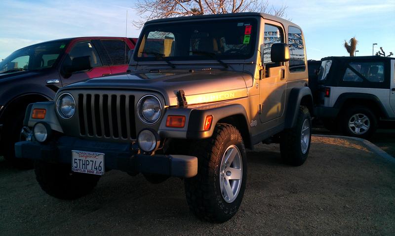

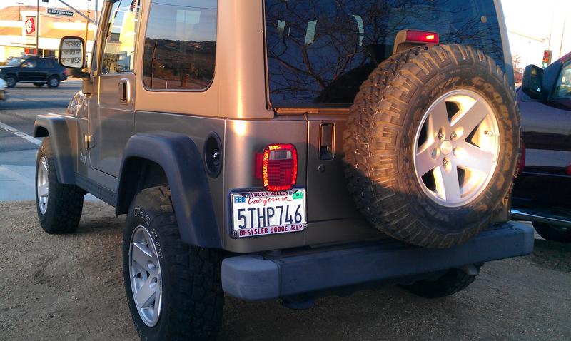

Hallo Jan,
vielen Dank fuer die Infos. Trifft genau zu: Umbauplaene in moderatum Umfang. Die Reifengroesse 285/75R16 ist so meine Vorstellung und nur etwas Fahrwerkhoeherlegung.
Was haeltst Du vom Rubicon mit Automat? Im Gelaende Kriechfahrten im 1. moeglich oder liegen der erste und zweite auf einer Ebene? War so in dem Cherokee BJ1998 den ich mal hatte.
Hier das Objekt meiner Begierde. Die Bilder hat ein guter Freund gestern aufgenommen:
Die Hinterachse sifft etwas. Problem?

Gibt's noch Informationen zum Rubicon ? Euer Wunsch sei mir Befehl
Was erwartet mich vermutlich bei der siffenden Hinterachse? Diff-Oel oder Fett vom Kreuzgelenk?
Der Rubicon soll eine zeitlang hinter einem Wohnmobil gezogen worden sein. Was ist davon zu halten?

BeitragVerfasst am: 09.02.2012 16:43:29    Titel:
Automat? Yes please, gibt für mich offroad nix Feineres.
Siffende HA: In der Regel nix Wildes, sollte halt mal "durchgewartet" werden...
