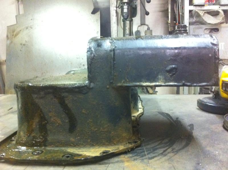

habe mal wieder etwas weiter gebaut.. Der Motorumbau zieht nen ganzen Rattenschwanz an Ändeungen nach!

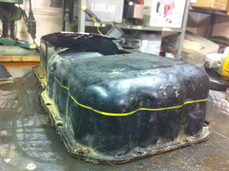

Die Ölwanne sieht ja mal sehr lustig aus..

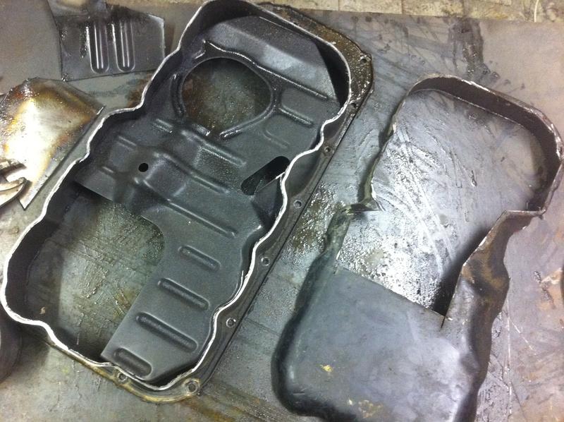

Dann habe ich das Geschwür mal abgeflext

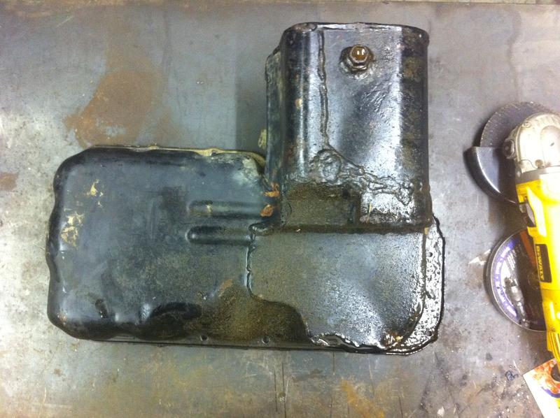

Dann dachte ich mir ich sollte rundherum alles auf einer Höhe abflexen
Nun habe ich jedoch das Problem dass es so recht schwierig ist an der Ölwanne wieder etwas ranzuschweissen..ich denke da ist es einfacher wenn ich mir eine Neue baue Supi

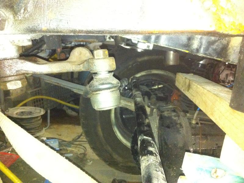

Um etwas mehr Ölvolumen reinzubekommen, dachte ich mir dass ich die Spurstange wieder nach Vorne baue..
sieht doch gut aus..

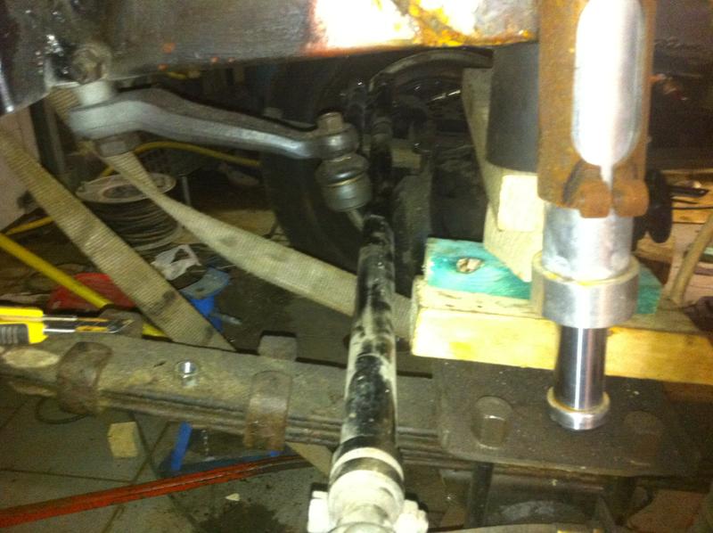

nur habe ich nun wieder das Problem da icjh die Achse ein gutes Stück nach Vorne geschoben habe dass die Lenkstange mit der Spurstange bei vollen Einfedern kollidieren würde. (das Lenkgestriebe sitzt schon so weit Vorne wie möglich)
Also habe ich auf original Vitara Pitmanarm umgebaut
Nun scheint auch dieses Problem gelöst.. fehlt noch die neue Ölwanne, neue Kardanwellen, alles wieder auseinanderbauen und lackieren.. verkarbeln..ach ja, getriebetunnel wieder neubauen.. Auspuff fehlt
