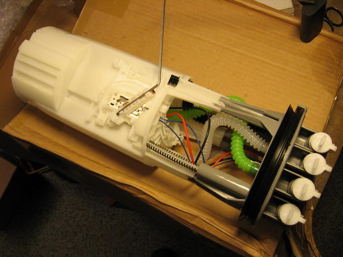

Um die Ersatzpumpe möglichst klein einzupacken hab ich den Tankgeber abmontiert und nicht mitgenommen.
Ich dachte ich könnte den orginalen Tankgeber an die Ersatzpumpe anbauen.
Geht aber nicht, weil die Kabel des Gebers bei der LR Pumpe fest mit dem Stecker verbunden sind.
Ich werde die Pumpe und den Filter öffnen um zu sehen was drin ist und ob
die Pumpe noch zu retten ist und als Ersatzteil taugt.
Das ist die günstige Ersatzpumpe aus UK:

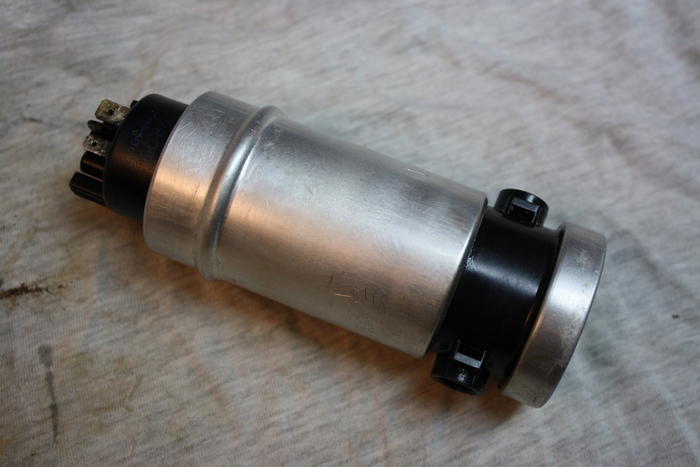

Die jaulende Dieselpumpe hab ich zerlegt und gereinigt.
Das Herzstück, die zweistufige Pumpe:
Rechts: Saugseite aus dem Tank
Oben/unten die scharzen Stücke: Anschlüsse für Niederdruck In/Out
links: elektrischer Anschluss 12V und Hochdruck Out

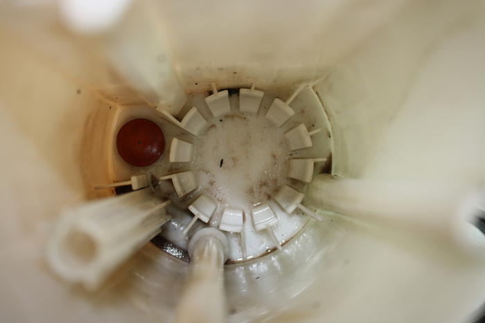

Mehr Dreck war nicht drin:
Spuren von feinem Sand im Pumpengehäuse und in den Schläuchen innerhalb des Gehäuses.
Die gewellten Schläuche traute ich mich nicht zu demontieren.
Sieht so aus als wären die warm aufgesteckt, das bekommt man sicher nie mehr haltbar zusammen.
Ne andere Lösung muss her.

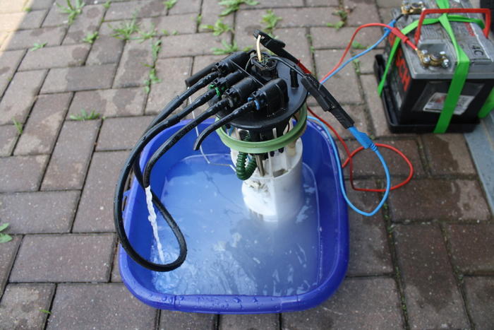

Ich hab dann die Pumpe einfach verpolt angeschlossen und rückwärts mit Wasser gespült.
(Idee vom Flashman:Kaltreiniger wäre auch ne gute Idee, weil der den Diesel anlöst)
Anschlüsse und Stecker hatte ich von einem alten Pumpengehäuse.
Die Pumpe läuft nach der Reinigung leiser als vor dem Tausch, aber nicht so gut wie eine neue.
Ich werd die jetzt mal drinlassen und sehen was passiert.

Dazu möchte ich anmerken das es Doof ist eine Diesel Pumpe mit Wasser zu testen oder zu spülen
Diesel Pumpen nutzen Diesel unter anderem zum schmieren .
Ohne Schmierung nimmt der Verschleiß extrem zu und sie gehen fest.
Auch bei Kunstofflagern ,
Am besten Motorreiniger verwenden oder Systemreiniger mit Mineral oder Synthetik Öl Anteil

Ich hatte einen Systemreiniger verwendet und der Durchlauf mit Wasser war zum ausspülen des Reinigers.
Danach kam dann nochmal ein Durchlauf mit Diesel.
