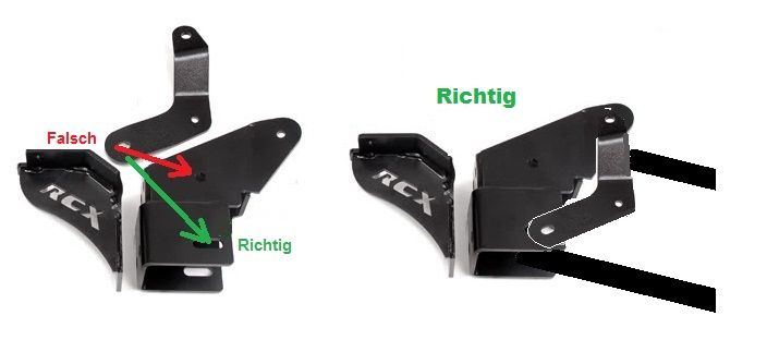

Hallo Zusammen,
Ich baue momentan mein RE 5,5" Extreme Duty Short Arm Fahrwerk ein.
Ich habe allerdings ein Problem mit den oberen Längslenkern. Entweder bin ich zu doof oder die passen einfach nicht. Wie auf dem Foto zuerkennen ist hat der Längslenker ca. 1,5-2cm Spiel in der beim Fahrwerk dabei gewesenen neuen Aufnahme. Hab ich da irgendwas falsch zusammen gebaut oder ist das der falsche Längslenker, bin momentan etwas ratlos.
Vielen Dank für eure Hilfe YES
İch hab's ....! YES

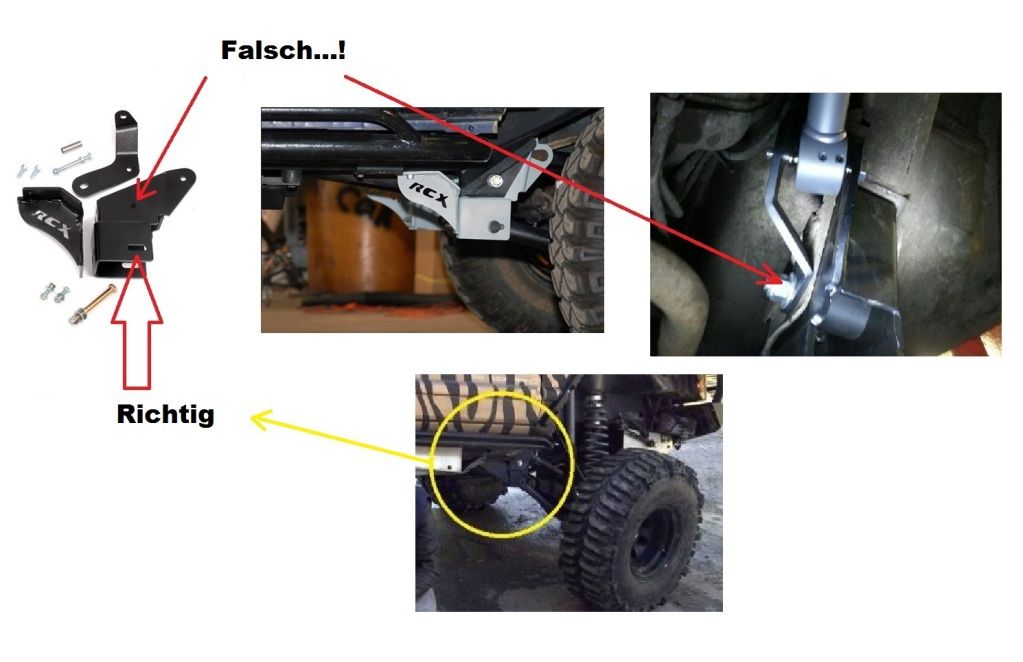

Du hast lower arm an falsche loch geschraubt....!
Untere teil von bomerrang musst du auch unten montieren.
Dann wird alles passen...!

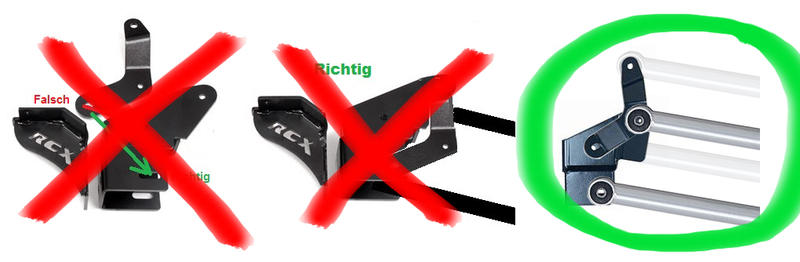

Sorry Beatrix, da hast Du einen Denkfehler.
Der Lenz hat das schon alles richtig montiert.
beatrix
Wohnort: istanbul
1. 1995 Grand Cherokee ZJ 5.2 V8 1978 CJ5 4.2
BeitragVerfasst am: 21.11.2012 20:58:51    Titel:
Overflow hat folgendes geschrieben:
Scheint so aus...... Hau mich, ich bin der Frühling
Respekt Respekt Respekt
