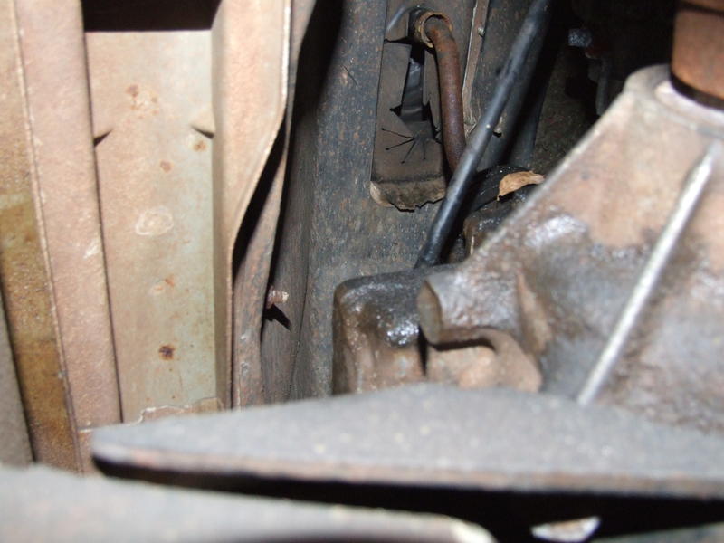

da ich jetzt nach einer längeren Tour im September (Norddeutschland -- Toscana) endlich mal wieder Zeit habe kleinere Sachen zu erledigen, ist mir beim Kriechen unter dem Auto etwas aufgefallen.
Vom Schalt und Getriebegehäuse verlaufen je ein Massekabel nach vorne in den Motorraum.... und hängen dort ohne Anschluss in der Luft. Hat jemand vielleicht ein kleines Foto, wo die normalerweise befestigt sind ? Habe zumindest auf die schnell nichts in den Serviceunterlagen gefunden (unter dem Wagen sowieso nicht, noch zuviel Dreck)

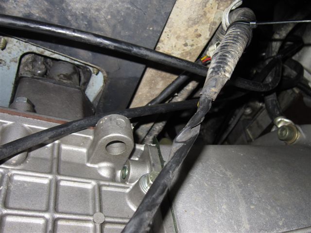

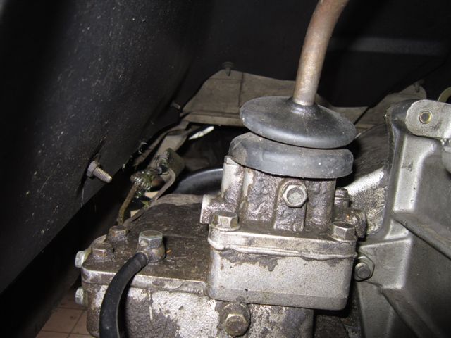

BeitragVerfasst am: 17.11.2012 12:36:33    Titel:
Ich hab mich eben auch nochmal drunter gelegt,
von deiner Beschreibung konnte ich nicht darauf schließen, welches "Massekabel" gemeint ist,
evtl wäre nen Bild von dir besser, habe eben auch Bilder gemacht, aber es könnte natürlich sein, dass genau das was du suchst nicht drauf ist....
Wenn du ein Bild hochladen könntest, würde ich mich gerne nochmal drunterlegen und das entsprechende fotographieren :)

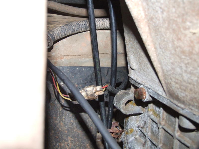

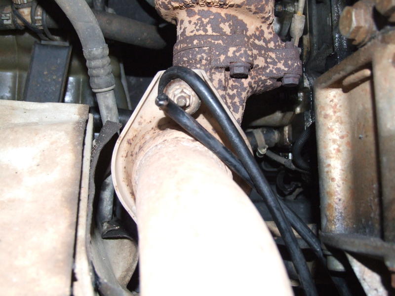

BeitragVerfasst am: 19.11.2012 15:25:58    Titel:
So, habe gerade mal Fotos gemacht (ich hoffe gut zu erkennen)...
Beide "Kabel" hatten einen Bogen hoch in Richtung Batterie, habe ich für das Bild einmal runtergezogen.

BeitragVerfasst am: 20.11.2012 12:50:55    Titel:
was auch immer das für Kabel sind, da am Auspuff/Krümmer liegen sie ganz sicher nicht richtig , und vor allem nicht mehr lange Nee, oder?

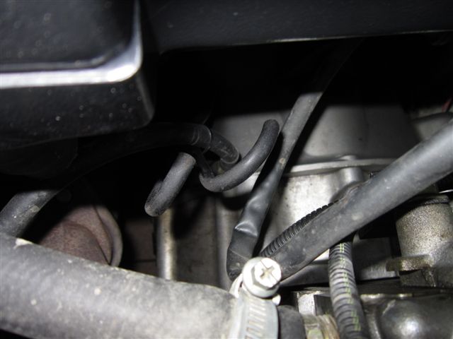

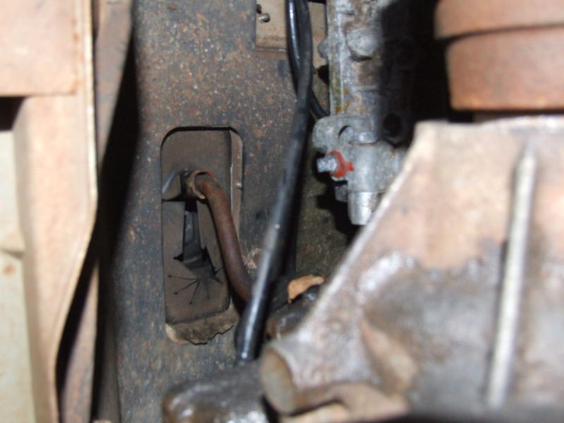

BeitragVerfasst am: 23.11.2012 10:20:48    Titel:
So, dank eines intensiven Bildervergleiches mit Landrübe nun die Lösung....
Beim Santana sind am Getriebe tatsächlich die beiden Entlüftungsschläuche, die parallel zum Auspuff nach vorne geführt werden und dann per Binder am Massekabel befestigt sind... Der von mir vermeintliche Draht sitzt am Ende und dient wahrscheinlich dazu, einen Bogen in den Schlauch am Ende zu machen (vermutlich, damit sie aus dieser Halterung nicht rausrutschen).. Gut zu sehen auf Bild 2 und 3...
