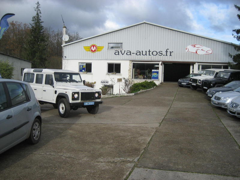

BeitragVerfasst am: 30.11.2012 13:14:10    Titel:
servus !!
wieder mal neues von der front.
ich war gestern ""mal schnell"" in frankreich und hab einen teilespender für den eisbären geholt ,bei uns war einfach nix ordendliches zu bekommen.
da ja allein die blechteile für die unfallrep. neu gut 10000 teuros ausmachen hab ich gleich ein ganzes auto gekauft.
von dem nehmen wir jetzt die blechteile und dann bleibt immer noch ein fahrgestell sammt antrieb über.
der tag war gaaaanz schön lang ,,um 3 uhr früh auf und zum flughafen-flug+ bahnfahrt zum händler und dann noch 1400 km zurück.
nach 27 stunden war ich dann schliesslich wieder daheim.
der händler war ok ,ging alles flott und ohne probleme.
ah so ,,, klar
das ding ist ein bj. 2007 mit 75t km am tacho und ist natürlich aus spanien.
motor und antrieb ok ,,innen ist er halt nicht sooooo der bringer ,,typisch baustellenauto halt.
für 10000 euro netto aber seeehr ok.
gruss ,michi

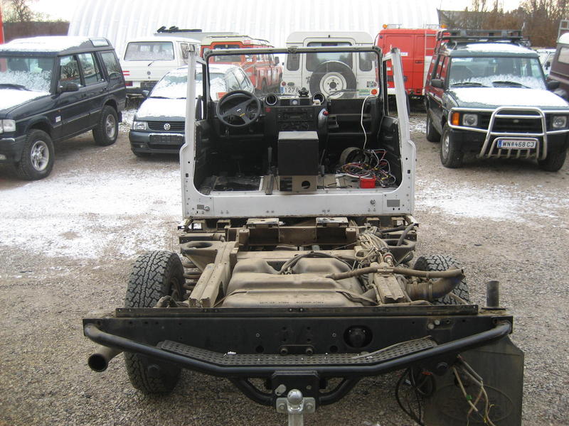

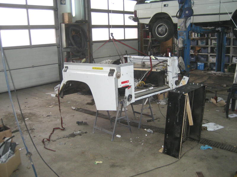

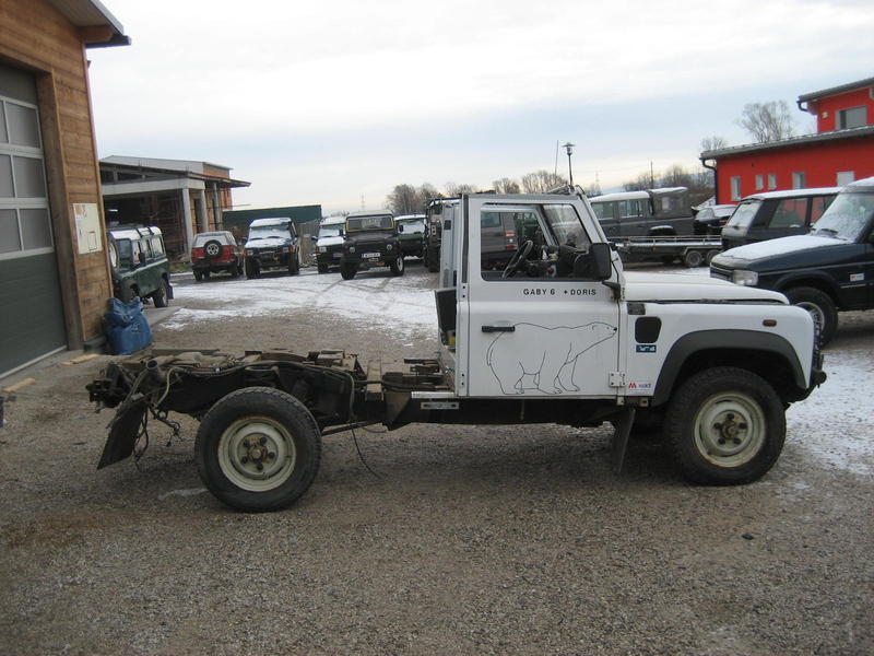

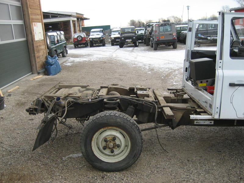

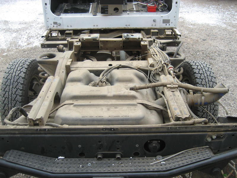

BeitragVerfasst am: 06.12.2012 11:36:33    Titel:
servus
so ,jetzt ist der eisbär mal bis auf den rahmen runter zerlegt.
normalerweise ist defener stripen ja eine feine sache ,in dem fall war es jetzt weniger lustig.
erstens ging fast keine schraube mehr auf weil das ganze kastel total verzogen ist und zweitens war der inneneinbau ja recht aufwendig und nicht dazu bestimmt wieder AUSGEBAUT zu werden traurig Hau mich, ich bin der Frühling Hau mich, ich bin der Frühling
die wichtigsten komponenten lassen sich wiederverwenden ,alles was aus holz ist wird aber grösstenteils neu kommen müssen.
wenn ich jetzt so vor dem gerippe stehe kommen mir gleich ein paar neue ideen.
so ein 110 ist ja eigendlich viel zu kurz um drinnen zu schlafen..............
verlängern auf 130 ????
Love it Love it Love it
gruss ,michi
