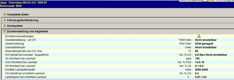

DerGlonntaler
BeitragVerfasst am: 15.12.2012 15:05:37    Titel:
Vielleicht hilfts, mehr Werte hat Autodata auch nicht
