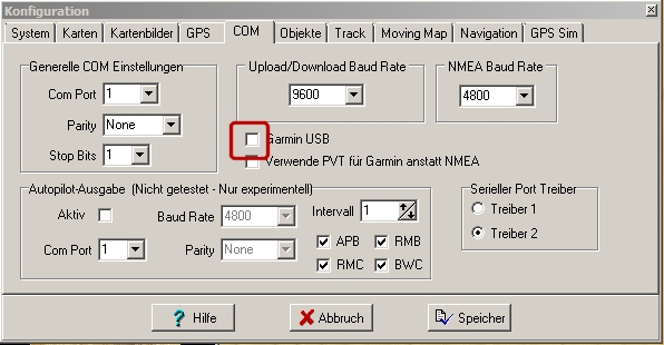

habe mir vor geraumer Zeit hier im Forum ein Garmin GPSmap 162 erstanden. Funktioniert auch Super. Supi
nun wollte ich das 162 mit dem oziexplorer verbinden....... Hab das GPS Seriell über com1 angeschlossen.
Der OZi findet das Gerät auch unter com1. Smile Unter den com Einstellungen habe ich auch com1 eingestellt.
wenn ich jetzt den Button Start/stop NMEA drücke kommt die Fehlermeldung "Ein Garmin USB GPS wurde nicht gefunden" Wut
und direkt danach "kann Kommunikation nicht initialisieren".
Was mich ein wenig komisch finde ist das mit dem USB.. Unsicher ..?! Vielleicht kann mir hier jemand helfen ?!

BeitragVerfasst am: 18.12.2012 20:34:57    Titel:
Hast Du den USB Button deaktiviert?

BeitragVerfasst am: 18.12.2012 20:38:22    Titel:
Hau mich, ich bin der Frühling Hau mich, ich bin der Frühling Hau mich, ich bin der Frühling Hau mich, ich bin der Frühling Oh man...... wenn man vor lauter Bäumen den Wald nicht sieht Wut Wut
Vielen Dank YES YES
