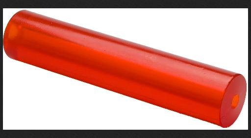

ich suche zur Blechbarbeitung - genauer zum Bau von flexiblen Sickenrollen - Polyurethanrollen etwas grösserer Dimension.
Die herzustellende Sicke ist ungleichmässig in Ihrer Höhe, aber gleichbleibend im Radius - läuft zu den Enden hin aber aus. Das kann man mit einer starren (Negativ) - Rolle und einer flexiblen Gegenrolle an der Sickenmaschine hinbekommen wenn man den Anpressdruck verändert.
Hier wird gezeigt wie das im Prinzip funktioniert:
https://www.youtube.com/watch?v=iLclPYhIBT4 , ab ca. 40 Sekunden
Daher bräuchte ich einen Onlineshop der etwas dickere PU-Rollen (ca. 100mm) liefern kann.
Gefunden habe ich schon in etwa so etwas (Sliprolle Stoltz RP-212 für Bootsanhänger, ca. 32€) - ist aber noch nicht ideal weil der Rollendurchmesser für eine Sicke mit R=30mm nicht ausreicht:
vielen Dank im Voraus
