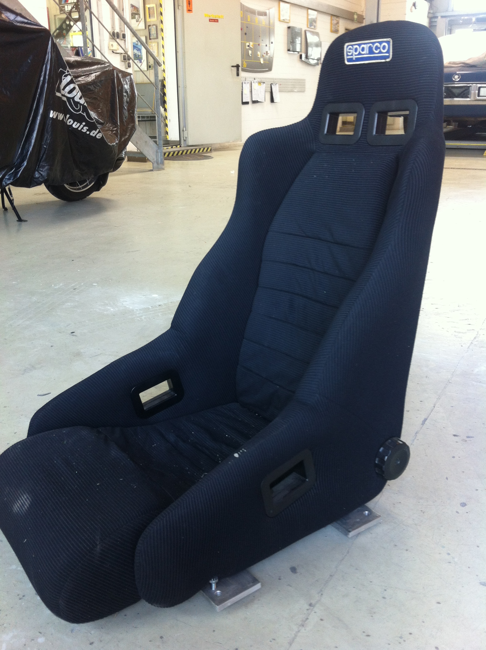

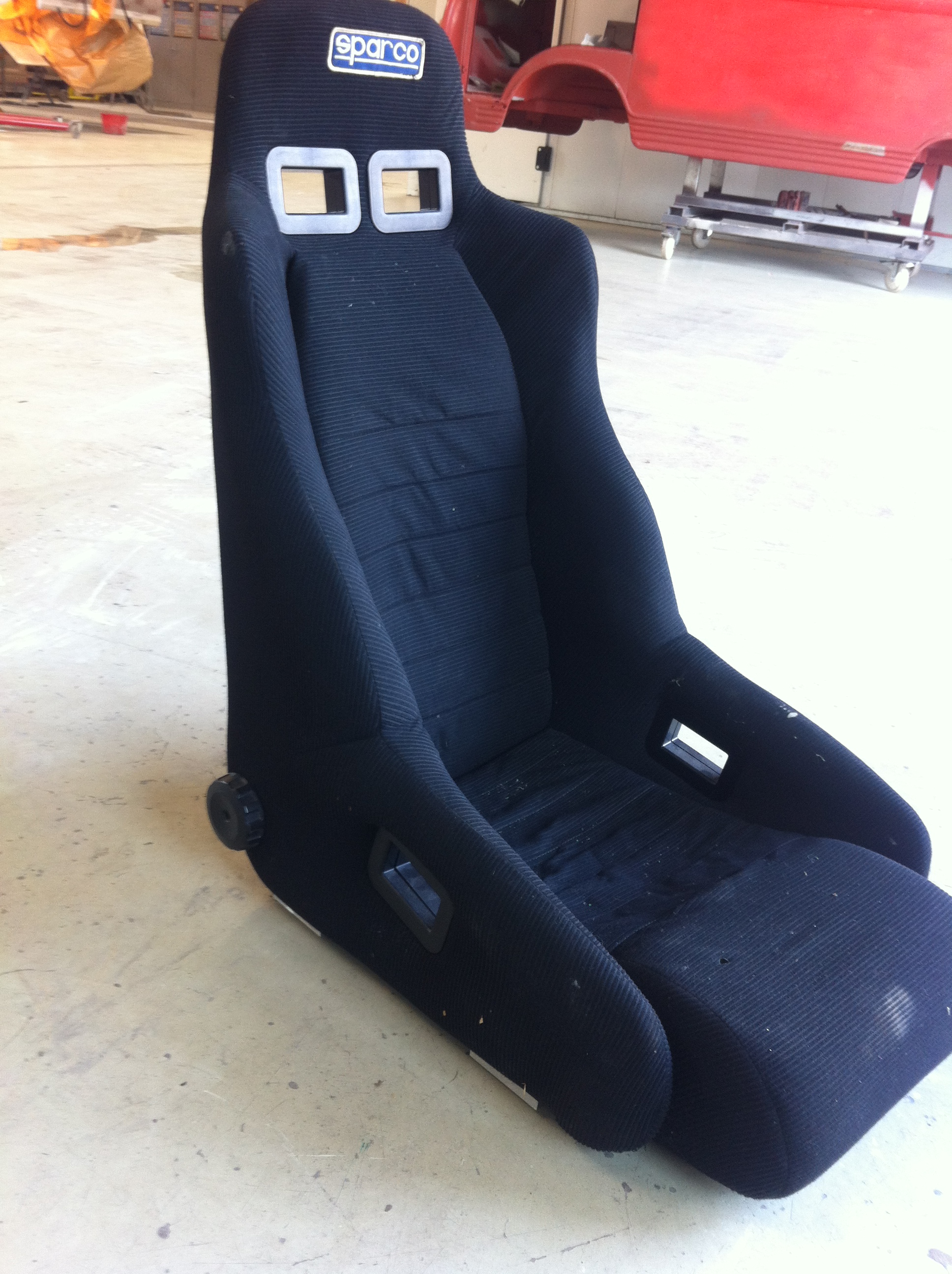

Hallo zusammen,
hab' vor Kurzem ein Paar Sparco Sitze geschossen.
Nun wollt' ich mal nachhören ob jemand von euch diese Sizte kennt, bzw weiß ob es dafür eine Zulassung/Tüv gibt.
Habe mal gehört, dass das Hauptproblem bei den meisten Schalensitzen ist, dass diese keine 15° Rückenlehnenverstellung haben.
Diese haben eine Verstellung, welche auch einwandfrei Funktioniert.
Ach ja, verbaut werden sollen sie in meinem Disco 1, gibt es hierfür Laufschienen?
Gruß Henna

Zulassung FIA bestimmt, aber das hilft nicht bei ner regulären Abnahme. Und Sitze sind so gar nicht mein Gebiet, was Vorgaben oder Gesetze betrifft. Unsicher

Die Sitze sind wohl schon "etwas" älter, die Gurtdurchführung an den Schultern wird heute so nicht mehr gebaut. Eine Homologation - falls sie eine besitzen - muss per Aufkleber oder Annäher am Sitz vorhanden sein. Extra Papiere gibt es da nicht. Eine ältere FIA-Homologation reicht vielen Prüfern aus, da die Prüfnormen für Sitze in den letzten Jahren gleich geblieben sind und sich die FIA-Prüfung von der EU/ABE-Prüfung nur durch höhere Belastung bzw. längere Belastungszeiten (meines Wissens 50 statt 30 ms) unterscheidet, die Prüfverfahren sind gleich.
Falls die Sitze keinerlei Prüfzeichen etc. besitzen, ist es Sache des Prüfers...

Hab die Sitze meinem Prüfer gezeigt, der meite nur,, die sind verstellbar, sparco ist ein renomierter hersteller, also super"
