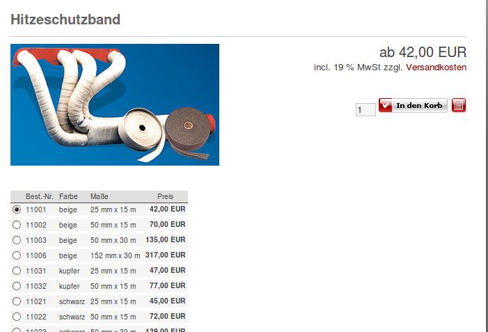

Hier
http://www.isa-racing.com/index.php/cat/c829_Hitzeschutzprodukte.html

HEMI
BeitragVerfasst am: 02.01.2013 03:28:05    Titel:
Ich schätzte mal er meint das hier:
http://www.isa-racing.com/product_info.php/info/p13268_Hitzeschutzkit.html/XTCsid/ef23d6d739898e1e48453ba8e2b49968

siggi109
Urgestein
Wohnort: SALZGITTER
1. LAND ROVER 109D 2,5
2. FIAT SEICENTO
3. E-BIKE
BeitragVerfasst am: 02.01.2013 09:53:23    Titel:
Terrier hat folgendes geschrieben:
und welches da genau ??? Vertrau mir
sollte wohl das...........
sein........... Ja

BeitragVerfasst am: 02.01.2013 12:02:17    Titel:
Das Hitzeschutzband gibts auch zu wesentlich angenehmeren Preisen bei ebay. Qualitätsprobleme hab ich keine gesehen.
http://www.ebay.de/sch/?_nkw=hitzeschutzband&clk_rvr_id=433877684013
Aber: Unter solchem Band fängt der Auspuff wesentlich schneller zu gammeln und zu rosten an. Wenns vom Platz her geht, würd ich immer ein Strahlungsschirmblech vorziehen.

BeitragVerfasst am: 02.01.2013 12:19:27    Titel:
Na, das nenne ich doch mal wieder einen richtig sinnvollen Thread YES
Super Jungs, Danke für die Infos Respekt
Dann werde ich jetzt mal sehen, ob das Hitze-Schutzblech funzt. Hab mir nämlich noch ein 2. gebaut, weil auch unter der Sitzbank weg eine enorme Hitze freigegeben wird, was am Hosenbein schon mal unangenehm werden kann.
Und wenn das alles nix nutzt, dann nehme ich das Hitzeschutzband. Der Auspuff sieht eh schon ziemlich verrottet aus, da würde ich es drauf ankommen lassen.
