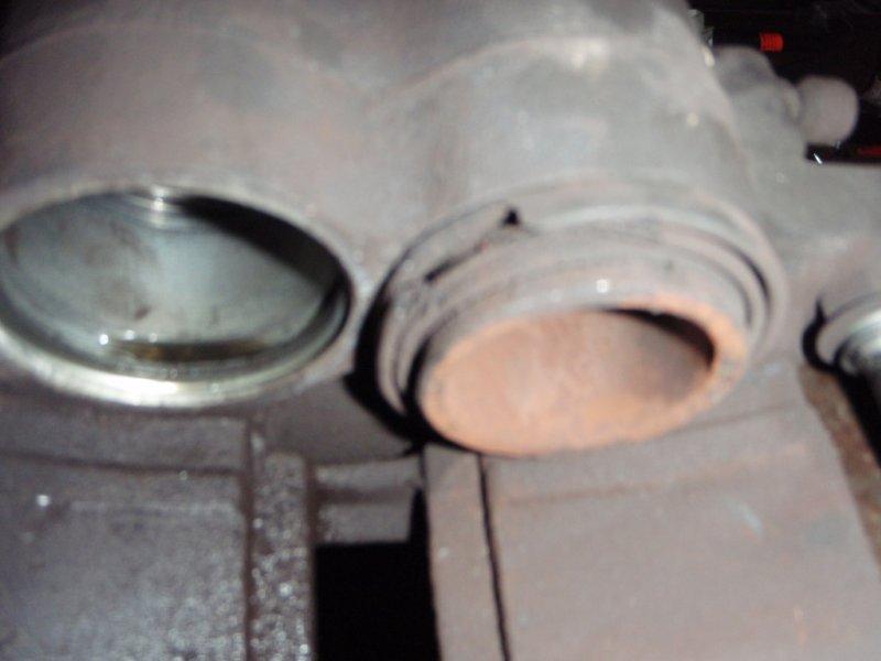

Habe heute meine Bremsen vorne zerlegt um vor der grossen Reise zu revidieren.
Die Gummimanschetten sind defekt, ansonsten sieht es recht gut aus.
Die Bremsscheiben sind noch top und mit 19,8 mm sollten die noch eine Weile halten.

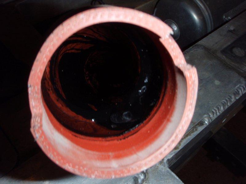

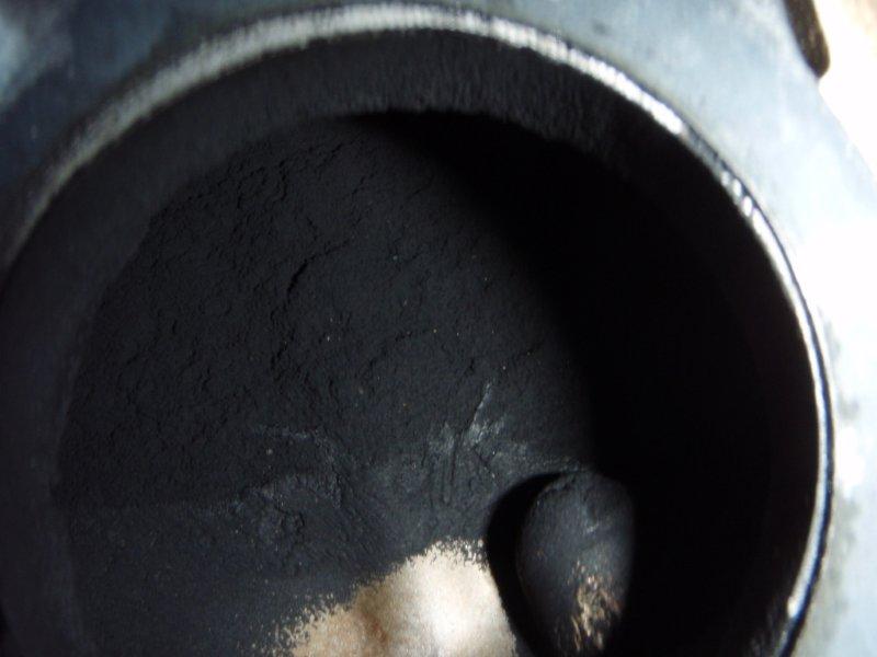

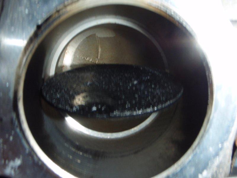

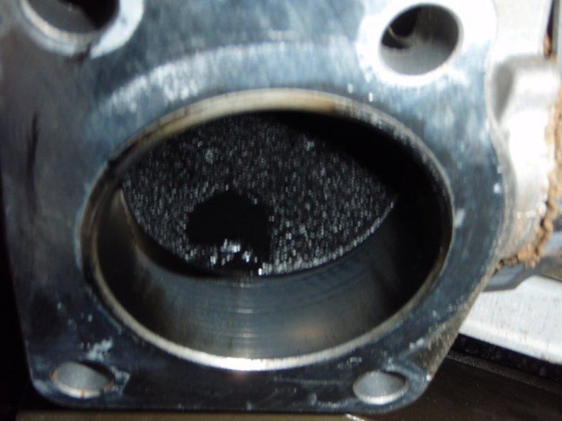

Des weiteren habe ich mal die EGR Klappe ausgebaut um den Russfortschritt zu sehen. und den Schlauch vom Lader zum Ladeluftkühler ersetzt , da der sich langsam auflösst.
Mit dem Russ hält sich das in Grenzen, im Ansaugschlauch (rot) hat sich am Bogen ein kleines Häufchen Pech angesammelt.
ist zäh wie Kaugummi.
Nun noch zu meiner Frage, ich müsste noch Reparatursätze für die Bremssättel haben, vorne und hinten.
Hat da jemand eine schlaue Idee.
Vorne sollten die vom Suzuki Vitara passen und hinten??

du solltest dich doch im Forum auskennen,- und dann auch meinen Beitrag zu der Überholung der Bremssättel gelesen haben ("Ersatzteile - die ??-te). In der Annahme, dass die Bremssättel die gleichen geblieben sind (Girling-Lucas) könntest du die benötigten Teile verwenden (knapp € 30 pro Satz mit Kolben, ohne viel preiswerter).

Habe bis jetzt erst die vorderen Bremsen zerlegt.
Das sind Lukas Bremssättel mit der Nummer 8278.
Die Kolben sind 48 mm Durchmesser, die Teile sehen genau gleich aus wie auf der von Dir gelisteten Explosionszeichnung.

die Zeichnung ist viel besser, aber der Sattel sieht völlig gleich aus.
Vergleiche mal die Kolbenmasse: Ø 54,0 mm, Länge 53,6 mm und Länge von unten bis zur Nut 45,9 mm (ich muss das endlich mal von meinem Schmierzettel ordentlich übertragen).
Wenn du selbst mal suchen möchtest (die richtige Beschäftigung für dunkle Winterabende): http://www.seinsa.es . Dieser Kolben ist übrigens in vielen Fahrzeugen (u.a. Alfa, Audi, Fiat, VW) verwendet worden.
