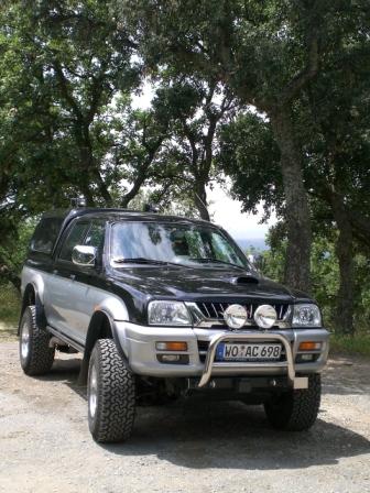

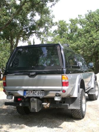

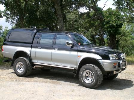

wie einer der Vorredner schon schrieb: Mach Dich mal mit Felgen-und Reifengrößen vertraut, auch mit Einpresstiefen der Felgen. Ich glaube hier im Forum gibts auch einen Reifenrechner Zum Aufklappen einfach anklicken . Ein vom Gesamtdurchmesser her gleiches Rad kann eine grosse Felge haben, z.B. 21" mit niedriger Reifenflanke (weniger Offroadig) oder eben eine kleine Felge, z.B. 15" mit hoher Flanke (Offroadtauglicher). Du wirfst hier munter metrische und zöllige Größen durcheinander. Hier mal ein paar Bilder von meinem alten L200 mit 32x11,5-15 Bereifung auf Alcoa Felgen 10x15 ET-48.
Vorher hatte ich 33x12,5-15.
Bodylift 100mm
Massive Änderungen am vorderen Radhaus
zusätzliche Verbreiterungen
Schon während des Umbaus in Kontakt mit TÜV
Tachoangleichung
usw. usw.
Auf dem Pajero wirst Du selbst mit 32x10,5-15 oder vergleichbar 265/75-16 nicht ohne Änderungen wie höheres Fahrwerk oder Bodylift hinkommen.
