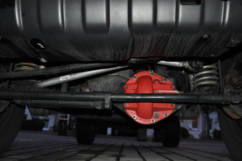

Ich habe nun als Diff-Schutz vorne von ARB den Deckel drauf. Soweit, so gut. Meine Frage ist nun, woher bekomme ich eine gekröpfte Spurstange? Ich finde bei den üblichen Verdächtigen nix.
Ich habe das 3,5" Rubicon Express drin.
BeitragVerfasst am: 06.01.2013 19:26:07    Titel:
Normal sollte das auch mit dem ARB Deckel passen. Ich würde dir das High Steering Kit von AEV empfehlen um die gesamte Lenkung zu korrigieren. (mehr Platz zwischen Spurstange und Diff hast deswegen aber ach nicht) Das einzige was normal gekröpft wird/ist wäre die schubstange die zum Lenkstockhebel führt. Kannst mal nen Bild machen?

Der Deckel passt zur Spurstange. Ich erhoffe mir, dass die Spurstange durch das Höherlegen aus der Gefahrenzone kommt. Der Deckel hält sicher mehr aus.
Ich mache Morgen ein Foto.

Hier ist ein Foto. Es sieht so aus, als gäbe es keine gekröpften Spurstangen?
Da die Spurstange vor dem Seckel sitzt, sind Steine bei Flussdurchfahrten (Island im Sommer) erst für die Spurstange ein Problem. Dem wollte ich entgehen.

Da hilft dann nur ein High Steering Kir wie von Navi schon erwähnt.
BeitragVerfasst am: 07.01.2013 14:00:40    Titel:
Jep
High Steering Kit von AEV Nummer (AEV Nth20405AE)
