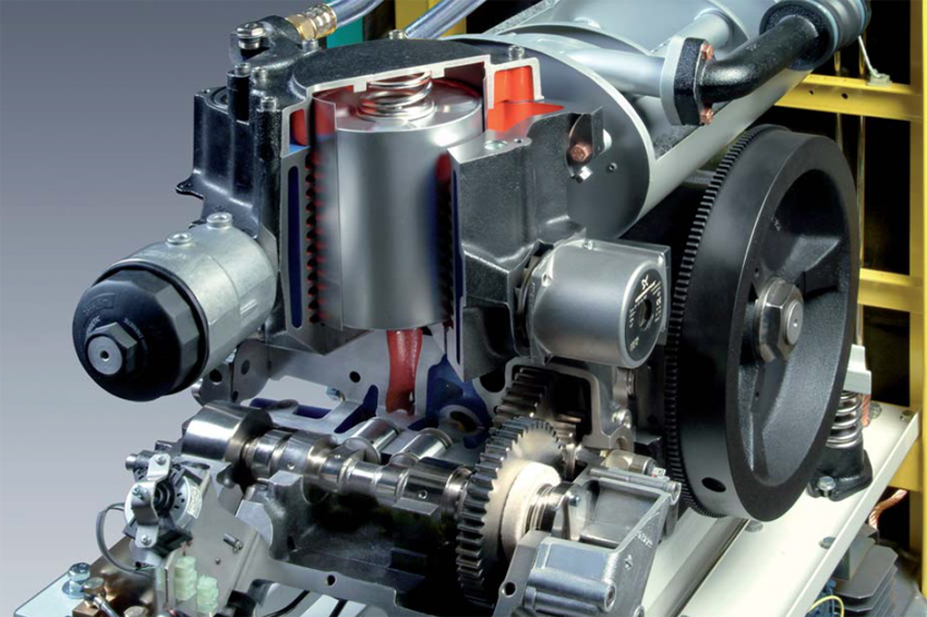

Wenn schon BHKW, dann einen Dachs: http://www.bhkw-infothek.de/bhkw-anbieter-und-hersteller/mikro-bhkw-ubersicht/senertec-dachs-hka-profi/
Modell Brennstoff Wartung kW el. kW th. / mit Kondenser
Dachs G 5.5 Erdgas 3.500 h 5,5 12,5 / 14,9
Dachs F 5.5 Flüssiggas 3.500 h 5,5 12,3 / 14,9
Dachs HR 5.3 Heizöl 2.700 h 5,3 10,5 / 11,9
Dachs HR 5.3 RME 1.400 h 5,3 10,5 / 11,7
Dachs RS 5.0 Rapsöl 1.400 h 5,0 10,3 / 11,7
Gruß Rainer
