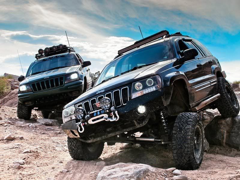

Ich empfinde die ARB immer etwas unpassend an Fahrzeugen, die eine geneigtere "Nase" (Scheinwerfer/Kühlergrill) haben - z.B. der WJ - im Vergleich zu Fahrzeugen mit einer senkrechten Front - z.B. XJ.
Und auch wenn der von Navi gezeigte Bumper klasse aussieht - das Bügelwerk muss der TÜV auch erstmal mögen...
Mein Geschmack wäre dann eher z.B. die Stoßstange von Trailready mit einer Winde ohne fest montierten Relaiskasten, so das sie möglichst gut "versteckt" ist. Sinnvoll finde ich hier auch, das sie bis unter die Kotflügelverbreiterungen reicht.

Auch sehr nett (wenn man sich die PIAA Scheinwerfer und den Relaiskasten noch wegdenkt):
Build thread dazu: http://www.jeepforum.com/forum/f197/akros-2001-wj-build-1132013/
Gleicher Bumper, andere Karre:
