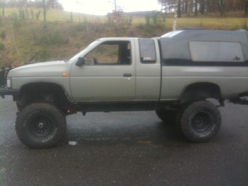

So Starrachse ist drin.

BeitragVerfasst am: 16.01.2013 19:23:56    Titel:
Beide Daumen hoch dafür.
Hast Du die Längslenker vom Cherokee verwendet? ... oder täuscht das?

BeitragVerfasst am: 16.01.2013 19:45:35    Titel:
Ich vermute eher Blattfedern oder???
Für meinen Geschmack etwas zu viel Luft im Radkasten. Aber wie gesagt ist das mein Geschmack! Ne Starrachse einzubauen finde ich aber super! Respekt
Welche Achse ist es denn und wie eingebaut! Wo sind die Bilder? - Wie kannst Du die nur vergessen?

BeitragVerfasst am: 16.01.2013 22:55:39    Titel:
Puh, ist der hoch! Heiligenschein
Etwas mehr Details bitte! Ja

BeitragVerfasst am: 17.01.2013 10:26:44    Titel:
Jop, der is ja schon derbe hoch... dagegen schaut meiner ja fast schon wieder mini aus... rotfl
Starrachse.... *träum* Love it

BeitragVerfasst am: 17.01.2013 14:52:38    Titel:
Die achse und die Blattfedern sind wie üblich vom 260er, und Dick Cepek Crusher 35X12,5X15" hab ich ihm direkt auch noch gegönnt.

BeitragVerfasst am: 17.01.2013 22:46:27    Titel:
Nur hat die Achse vom 260er das Diff für den D21 an der falschen Position.
Umgeschweißt oder aberteuerliche Kardanwellenwinkel?
Die Federn vom 260er sind eigentlich etwas zu lang. Wie hast Du das vordere Federlager positioniert? Konsole?
Und die Frage des Lenkgestänges...
Also immer noch: Wo sind die Bilder? - Wie kannst Du die nur vergessen?
Hab das ganze nämlich hinter mir und mich interessiert, wie andere Umbauer das lösen.

BeitragVerfasst am: 18.01.2013 13:13:41    Titel:
Asatru_8 hat folgendes geschrieben:
Hast Du die Blattfeder so enorm gekürzt? Unsicher

BeitragVerfasst am: 18.01.2013 14:40:55    Titel:
Das Diff wurde auf die andere Seite (nach links) umgebaut. Blattfedern wurden um 8cm gekürzt.
