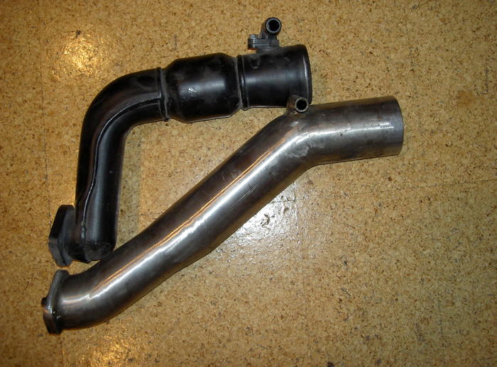

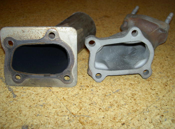

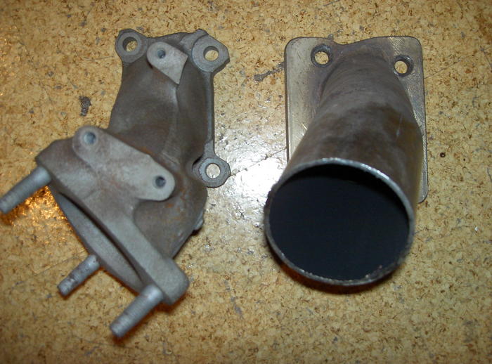

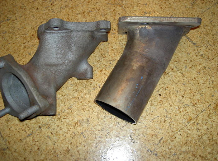

Hier mal die Bilder.
Der Knick links am Turbo ist das Problem. Wie soll da Strömung entstehen?
Für die Montage müssen die Stehbolzen am Turbo gegen Schrauben getauscht und das Anschlussstück eingekürzt werden.
Mommentan passt es für einen 80mm Bodylift.
Die Dump pipe hat deutlich mehr Arbeit gemacht, bringt aber enorm viel.
Sie senkt unteranderem die Temperatur von Motor und Turbo. Den Rest hab ich ja schon geschrieben.
An der grauen Stelle ganz rechts ist die Temperaturbelastung am höchsten! Und da hat die original dump pipe ein sehr kleines Volumen.
Je gerader der Auslass am Turbo, desto leichter bekommt mann die Abgase weg.
Man muss sich nur mal die Nissan Komponenten zusammengebaut ansehen, dann weis man wo das Turboloch herkommt! Das Hosenrohr ist mit seinen zig Bögen eine Katastrophe!

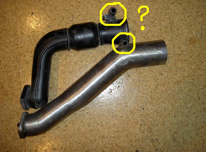

BeitragVerfasst am: 01.02.2010 19:33:34    Titel:
Ich Habe die Abgasanlage bei meinem Patrol noch nicht studiert!
Darum eine Frage:
Wofür ist das gelb gekennzeichnete "Rohr"?

BeitragVerfasst am: 01.02.2010 19:51:29    Titel:
Schick mir mal deine Preisvorstellung inkl. abschneiden damit es beim Serienpatrol passt per PN. ;)
BeitragVerfasst am: 01.02.2010 20:03:20    Titel:
unetia hat folgendes geschrieben:
Darum eine Frage:
Das kleine Rohr gehört zur Kurbelgehäuseabgas und Rückführungsanlage.
Ist aber nicht die Abgasanlage sondern das Saugrohr zum Turbo.
DerGlonntaler
BeitragVerfasst am: 01.02.2010 20:09:17    Titel:
an dem gelben Anschluß sitzt die Kurbelgehäuseentlüftung
