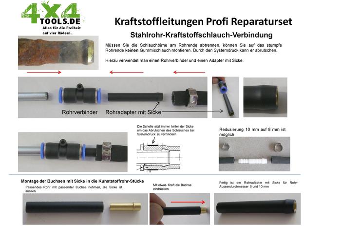

Wieso benötigt man so was?
Kann ich einen Gummischlauch nicht einfach auf die PE Leitung schieben und mit einer Schlauchschelle sichern?
Doch klar. Aber wenn ich sowas vorschlage, krieg ich gleich Ärger in bezug auf "so geht das nicht", "das kann abrutschen", "Pfusch". Da wollte ich mal korrekt sein. Ok, ich geh dann lieber

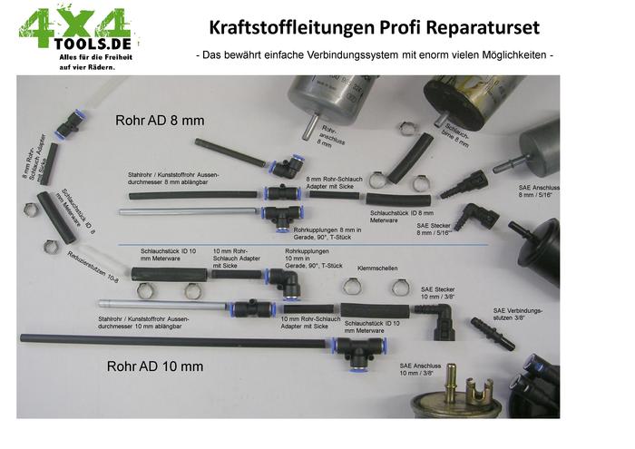

BeitragVerfasst am: 23.01.2013 17:31:20    Titel:
Verbindungen von vielen verschiednen Rohren und Schläuchen ist doch kein Problem.
Hier mal zwei Bilder dazu.

Ok, denke ich nehme die umantelte Stahlleitung. Preislich unschlagbar definitiv Marderfest und leicht zu verarbeiten. Jetzt muss ich nur noch die Maße rausfinden.
