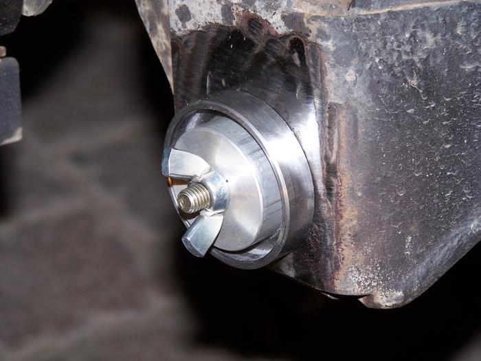

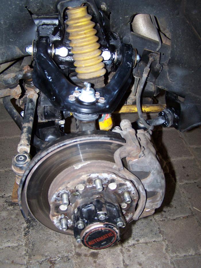

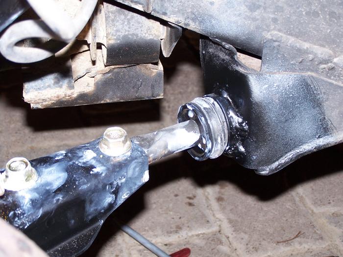

Hier mal ein paar Bilder dazu:
Buchsen mit Montagewerkzeug zentriert.
Buchsen eingeschweißt und fertig Montiert.
Komplett überholte Vorderachs-Aufhängung.
