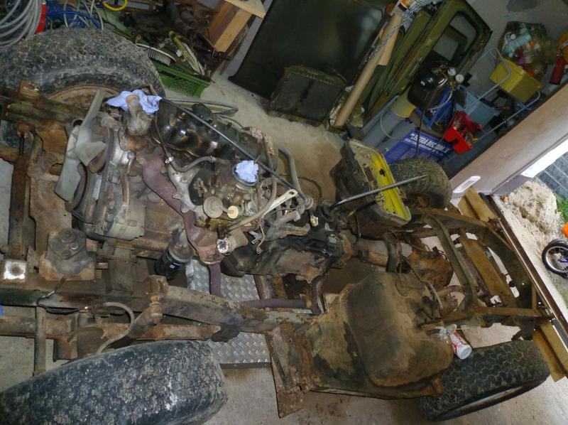

nebenbei habe ich natürlich auch was am Auto gemacht. Hier mal der neueste Stand:
so schaut der Rahmen aus:

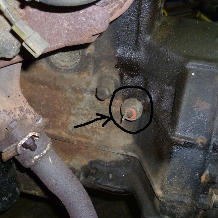

Dann hätte ich noch zwei Fragen vielleicht könnt Ihr mir mal weiterhelfen.
Für was ist der Schalter am Gehäuse in Fahrtrichtung links ? Hau mich, ich bin der Frühling

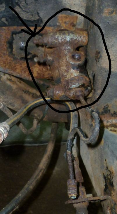

und kann mir mal jemand erklären für was dieses Ventil da ist und ob man das braucht oder ob man die hinteren Bremse direkt vom Hauptbremszylinder ansteuern kann ?
Danke für die tolle Unterstützung seit ich den Thread gestartet habe Respekt

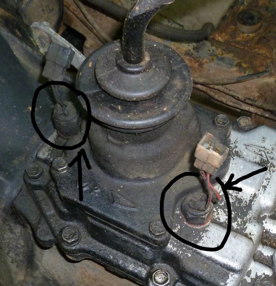

und nochmal zwei Stöpsel mit Kabel in der Nähe des Schalthebels.
Was wird hier wie angesteuert ? Rückwärtsgang wenn ja für was ist dann der andere ?
Danke schon mal !! YES

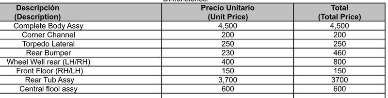

BeitragVerfasst am: 21.05.2012 07:44:53    Titel: Preise von Citroa
Da ich nun schon einige PN erhalten habe wollte ich hier mal das Angebot von Citroa posten. Ganz ehrlich, für mich momentan keine Option. Zu den doch recht üppigen Preisen (korrigiert mich wenn ich das falsch verstehe) kommen noch ca. 500 USD Kombifracht, 8 % Zoll, 19 % Einfuhrumsatzsteuer. Da habe ich aber das Handling im Hafen und den Transport vom Hafen zu mir nach Hause noch nicht gerechnet.
Da kann ich mir locker einen guten gebrauchten SUV kaufen.
Ich werde nochmal nachverhandeln, denke aber das ich mir das momentan nicht leisten kann und will.
Falls jemand Erfahrung mit Citroa hat solle er sich doch bitte melden, laut Auskunft des Geschäfstführers gibt es mehrere Transporte nach Europa.
Grüße !!

BeitragVerfasst am: 21.05.2012 18:25:11    Titel:
Habe dort schonmal bestellt und muss dazu sagen das die Qualität sehr gut war.
Was aber bei diesen Preisen doch überteuert ist.
Wohlbemerkt liegt der Gehalt in Kolumbien auf ca. 260 USD im Monat, sprich zwei Kotflügel sind 2 Gehälter.
Dort fahren noch sehr viele mit den Dai´s rum, die haben sicher noch eine zweite Preisliste.

BeitragVerfasst am: 22.05.2012 11:22:15    Titel:
Ich habe nochmals eine E-Mail an CITROA geschickt und denen erklärt das ich kein Goldenes Auto aufbauen will und das wir hier in Deutschland nicht alle Millionäre sind. Das ganze natürlich in einer freundlichen Art und Weise. Nee, oder?
Wenn es nochmal eine Reaktion geben sollte werde ich das ganze Posten.
Für mich erst mal keine Option. Ich habe das Fahrzeug für 150 Euro gekauft. Nach meiner Kalkulation würde eine komplette Rohkarosse mit Transport Steuern und Zöllen usw. ca. 5500 Euro kosten.
Da kaufe ich mir lieber was anderes ! Hau mich, ich bin der Frühling kann natürlich jeder halten wie er will Ätsch

BeitragVerfasst am: 18.07.2012 15:20:24    Titel:
hat den keiner einen Tip für was die Stecker auf den Bilder sind ?? Ich häng hier fest !! Hau mich, ich bin der Frühling
Ziel ist ein Fahrfertiges Auto.....Mann war ich nach dem Fahren fertig !

BeitragVerfasst am: 27.01.2013 11:25:29    Titel:
Einer der beiden stecker ist für irgeneine abgas kontrolle die im 4 gang angeht damii der auf der autobahn weniger braucht oder so in blödsinn maja wir hatten das bei meinen Vater damals einfach weg gelassen . is aber schon was her ganz so genau weis ich das jetzt auch nicht mehr
