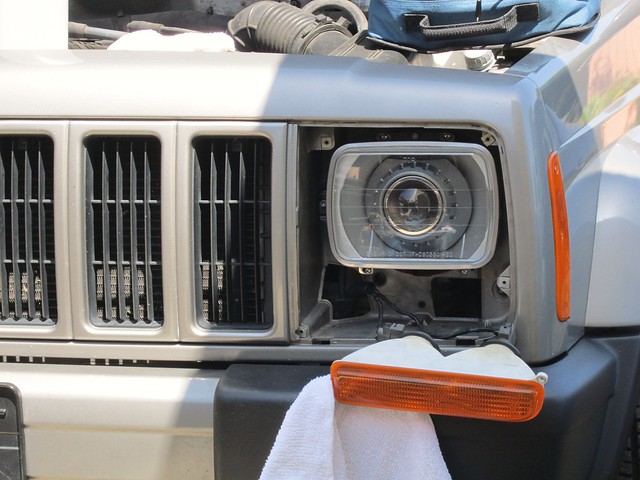

Zu den technischen Problemen kommen zulassungsrechtliche - auch in USA. Was technisch ordentlich ausschaut, sind solche Umbauten:
Wird aber mangels Stückzahl nie ein "E" bekommen. Und wenn der geneigte Schrauber dann loszieht, bei Hella E-geprüfte HID Scheinwerfer (4 Stück, für Fern- und Abblendlicht) kauft und eine E-geprüfte Niveauregulierung und eine E-gerpüfte Reinigungsanlage schüttelt der Onkel vom TÜV immer noch sein Haupt. Das Beleuchtungssystem muss als Ganzes typgeprüft werden. Ich kenne jemanden, der hat das mit seinem XJ durchgezogen - hell war´s, schön war´s nicht und reden wir nicht über Kosten. Für´n Defender gabs mal einen Anbieter, der ein Bi-Xenon System angeboten hat, das lag irgendwo bei 2500,-
