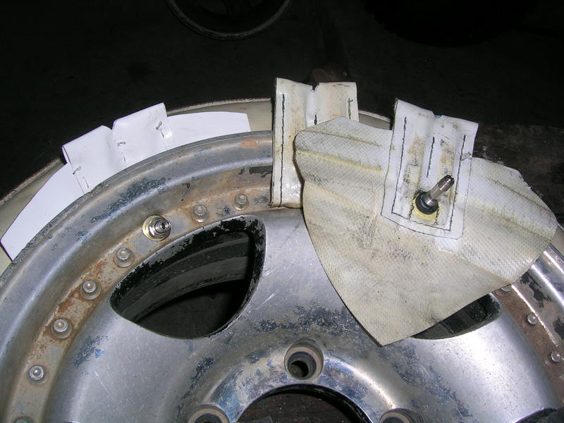

ich suche Ventile für Staun Internal Beadlocks, also die Teile mit dem "Luftsteg".
Wo kann man sowas beziehen (oder einen Nachbau)?
Gibts die überhaupt einzeln?
(KOS habe ich schon gefragt)
Danke! Winke Winke

BeitragVerfasst am: 01.02.2013 20:15:44    Titel:
es gibt nichts Vertrau mir
>improvisieren.
BeitragVerfasst am: 01.02.2013 21:16:33    Titel:
Staun war mal eine zeit lang weg, mittlerweile kann man aber die Sets wieder über Transamerican bestellen - allerdings aber nur die ganzen Sätze. Ich habe mir mal alternativ die Ventiel von "inner airlock" beschafft und war sehr enttäuscht denn das ist nix anderes als ein Ventil das hinten einfach eingeschnitten worden ist. Laut zulieferer in AT sind die Inner Airlocks nur für "Aufblasen und gut" gedacht nicht aber zum laufenden Luftdruckwechsel. Wiviele der Airchannels brauchst du denn? ich glaube ich bae noch den einen oder anderen...

BeitragVerfasst am: 07.02.2013 19:54:37    Titel:
weil ich bis nächstes wochenende fahren will, hab ich nicht länger gewartet oder gesucht.
andere, aber passende ventile habe ich bei euromaster bekommen, den luftsteg/ airchannel mit zeltplane und kantenschutz gemacht:
(links nachbau im funktionstest (ohne reifen, mit staun auf 4bar), rechts original)
danke flashi und navi fürs mitdenken.
