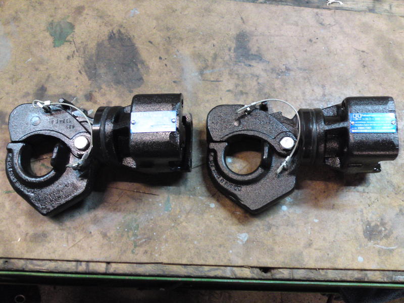

meine frage ist eigentlich völlig unwichtig! aber ich bin trotzdem neugierig warum die firma rockinger das so macht:
ich habe zwei unbenutzte, bautechnisch völlig identische RO 232 Natokupplungen.
also bis auf die plaketten und die eingeschlagenen/eingegossenen nummern absolut baugleich! (von den manuellen entgratungen der gußnähte mal abgesehen). auch das flanschmaß ist gleich!
zu den baujahren kann ich jetzt wenig sagen, da es ebay-käufe von privat sind. können also aus jahrelanger lagerhaltung stammen.

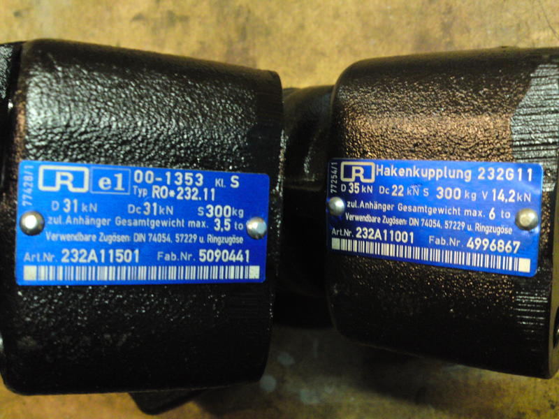

jetzt frage ich mich warum dann beide kupplungen so unterschiedliche nummerierungen und anhängelasten haben?
ist es damit begründet, daß es sich nicht lohnt verschiedene bauarten herzustellen, sondern günstiger ist das bessere model plakettenmäßig "abzuwerten" ?
schönen gruß
detlef
Die Typprüfung (e1) kostet richtig Kohle - im MIL- und Nicht-EU-Markt-Bereich allerdings total unnötig.
Deswegen sind typgeprüfte Bauteile teurer.

mag ja sein, daß die typprüfung ein teurer spaß ist. und möglicherweise ist die eine kupplung schon so alt daß es diese e1 prüfung noch nicht gab. aber erklärt es die unterschiedliche anhängelast?
sind immerhin 2,5 t unterschied!
schönen gruß

Ohne es zu wissen behaupte ich mal: Die Typprüfung erfordert wesentlich höhere Sicherheitszuschläge, weswegen die zulässige Anhängelast deutlich geringer angegeben werden muss.

e1 = EU-Zulassung ...
kann sein, dass in irgend einem Land der EU diese Kupplung nur bis 3,5 to "zulassungsfähig" ist ( allgemeine Betriebserlaubnis ) ; ...
und dann gibt es halt für die gesamte EU nur die e1 mit 3,5 to als kleinstem gemeinsamen Nenner traurig
National für Deutschland können aber durchaus 6 to möglich sein !
O.K. : keine gesicherte Kenntnis ... daher rein spekulativ Unsicher
Gibt es aber ja bei vielen Dingen: ... denkt nur an die abweichenden Vorschriften für die Reifenabdeckung bei Radänderungen.

das könnte es natürlich erklären!
mehr wie 3,5t werde ich wahrscheinlich eh nicht anhängen. es sei dem daddys landwirtschaftlicher 6t kipper hängt mal dran. aber dann nur bis 25km/h. sonst hebt der ab beim fahren.
