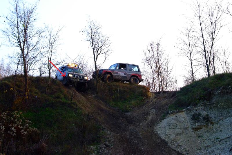

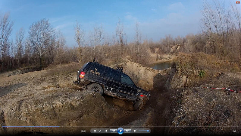

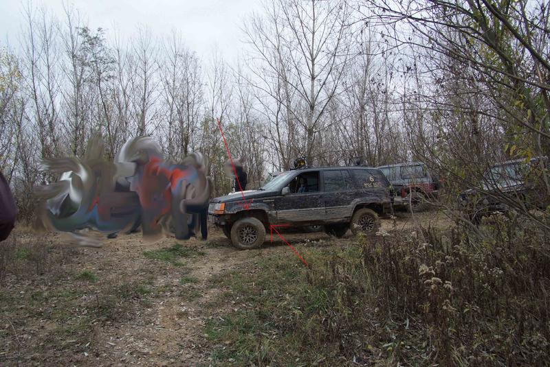

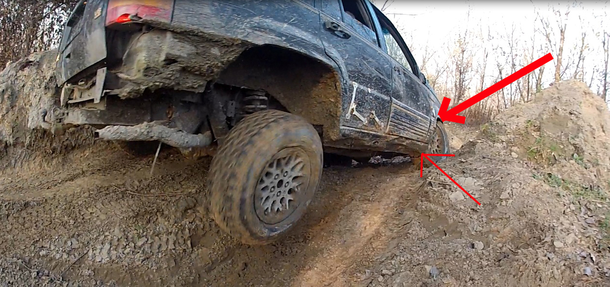

Also
warum Bodenblech arbeiten notwendig sind werd ich die Tage mal genauer dokumentieren hier aber mal ein paar Fotos wo genau schon die Serienräder gestreift haben...
dann sieht man vl warum ich bedenken habe
lg JD

BeitragVerfasst am: 08.01.2013 23:01:12    Titel: zweiter teil der fotos
ein paar mehr - habs mit nem Pfeil makiert wo die jetzt immer streifen
geht nicht gibts nicht - low budget vom feinsten :)

Was für Spurverbreiterungen hast Du jetzt drauf? Das Streifen hinten am Kotflügel liegt an den Serienlängslenkern, die sind nach der Höherlegung ein paar mm zu kurz. Am besten das Plastikzeug aus dem Kotflügel rausnehmen und den hinteren Falz umschlagen.

das is in acs oder?!
das bodenblech kannst echt lassen.... da gibts nen anderen grund dafür....

BeitragVerfasst am: 09.01.2013 11:48:20    Titel:
da ist 1 cm drinnen - und das is zu wenig für serie
nachdem es nichts dickeres wie 30mm gibt - werd ic hentweder sowas nehmen müssen oder ebn wieder selber weiter konstruieren wie das letzte mal - und das hat auch tadellos gefunzt ;)
