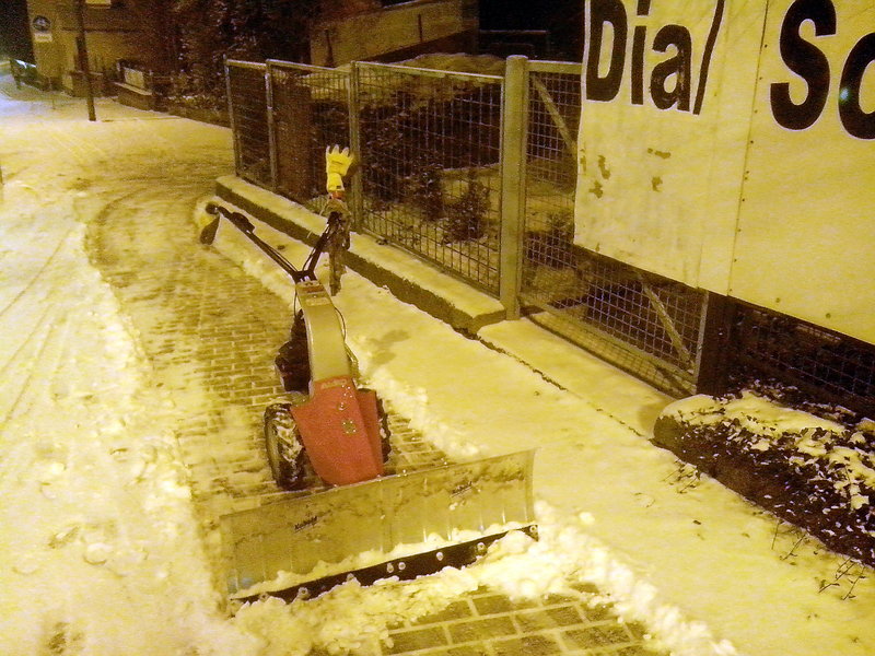

Ja er funktioniert wunderbar! YES
Jetzt mit Gummilippe aus altem Förderband -> kein hakeln an den Gehwegplatten mehr. Schafft locker bis zu 40-50cm; auch wenn der Schnee schon etwas fest getrampelt ist. Zur Not muß ich 2x drüber. Scheint, das ich genau das richtige Verhältnis zwischen Schiebebreite und Gewicht/Traktion gefunden hab.
Das Teil läuft so gut, das ich gelegentlich auch schon mal paar Meter weiter beim Nachbarn mit schiebe und der sich wundert, wo "sein" Schnee hin ist... Obskur
Ach ja, jetzt gibt's den ALKO sogar original mit nem optionalem Schiebeschild - für irrwitzige 270EUR!! (bei Westfalia) Hau mich, ich bin der Frühling
Da bin ich mit meiner Baumarkt-Schneeschieber-Konstruktion wesentlich günstiger dran (MatWert ca. 70EUR)
